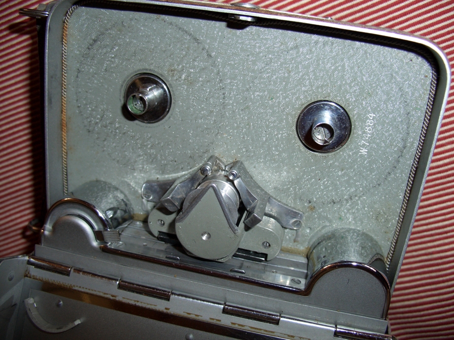

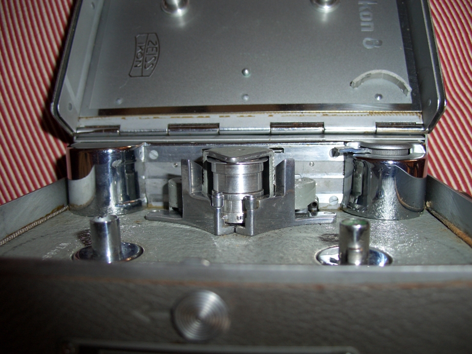

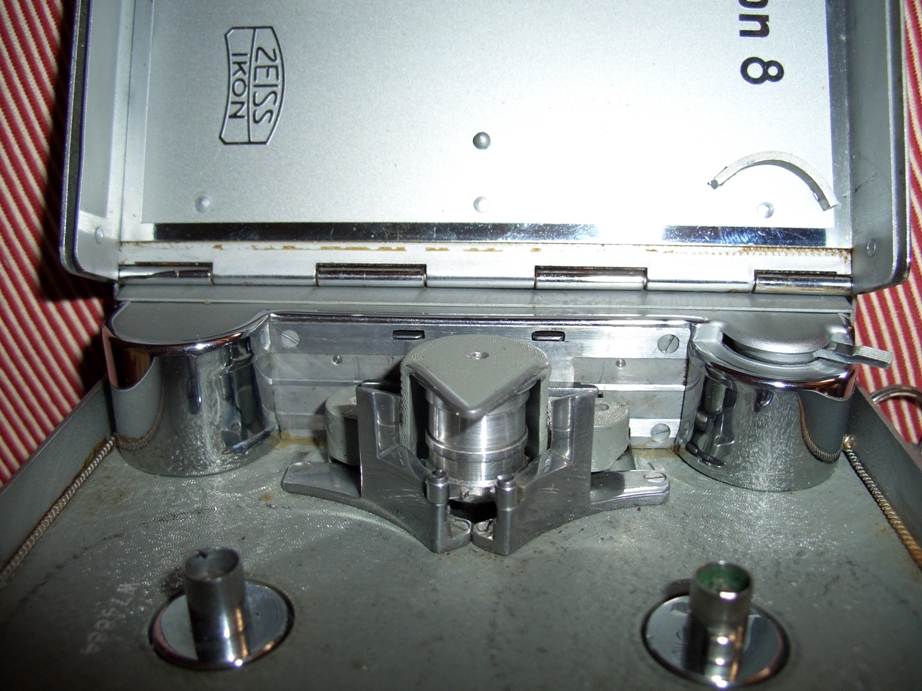

habe eben mal das gute Stück rausgeholt und Fotos davon gemacht.
Bild 1 zeigt links unten einen verchromten Schieberegler, der in Position "rechts steht" =Doppelachtspule; Bild 2 zeigt das Transportzahnrad -Zahnung ganz unten; Bild 3 zeigt den Schieber nun in der entgegengesetzten Stellung und man sieht, dass das Filmtransportrad nunmehr angehoben ist -für Transport von schmaler Agfakassette -inwieweit das Bildfenster sich verändert konnte ich nicht prüfen -ich meine es bleibt in unveränderter Stellung.
Die Dorne für die Spulenhalterung sind verkürzt, da jene ja auch die schmale Kassette aufnehmen sollen.
Ernst
