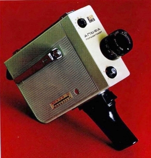

Hust.
die gibts auch elektrisch und hat ein C-Mount (Kiew 16E)...
Hat das die mechanische Ausgabe auch?
Meines Wissens zwar für 30m FIlm...aber auch wieder in einer speziellen Kassette...
