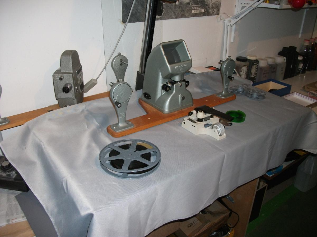

Nachdem meine Schreibtisch mit dem ganzen Super8-Schneidekrimskrams belegt ist, habe ich mir für den Schnitt "meines ersten 16mm-Films" einen Steh-Schnittplatz auf dem Vergrösserungstisch in der Dunkelkammer eingerichtet....
Vielleicht schaffe ich es ja, den Schnitt bis Deidesheim fertigzustellen.
Dazu ein ganz leiser Schwefelgeruch vom Fix
So einen reinen Trockenarbeitsplatz wie den Schneidetisch sollte man ja eigentlich von der Dunkelkammer-Pansche trennen - aber das Kämmerchen "strahlt" in der Tat ein eigenes Flair aus....
Garantiert Frauen- und kinderfreie Zone!
Es wird.....
Aber erwartet euch keinen technisch perfekten 16mm-Film.
Die beiden 30m-Spulen VNF, 20 (?) Jahre überlagert (Film noch in Metalldosen),
auf 4x 15m im Lomo selbstentwickelt mit entsprechenden Schwankungen, Schrammen und "Orange"-Blenden innerhalb von Einstellungen, grenzwertige Beleuchtung beim Dreh, freihand mit offener Blende und 12 B/sec.
Mich erstaunt allerdings, daß -trotz offener Blende- fast alles die richtige Schärfe hat - obwohl die mit Friedemanns Non-Reflex-H16 wirklich nur zu schätzen war.

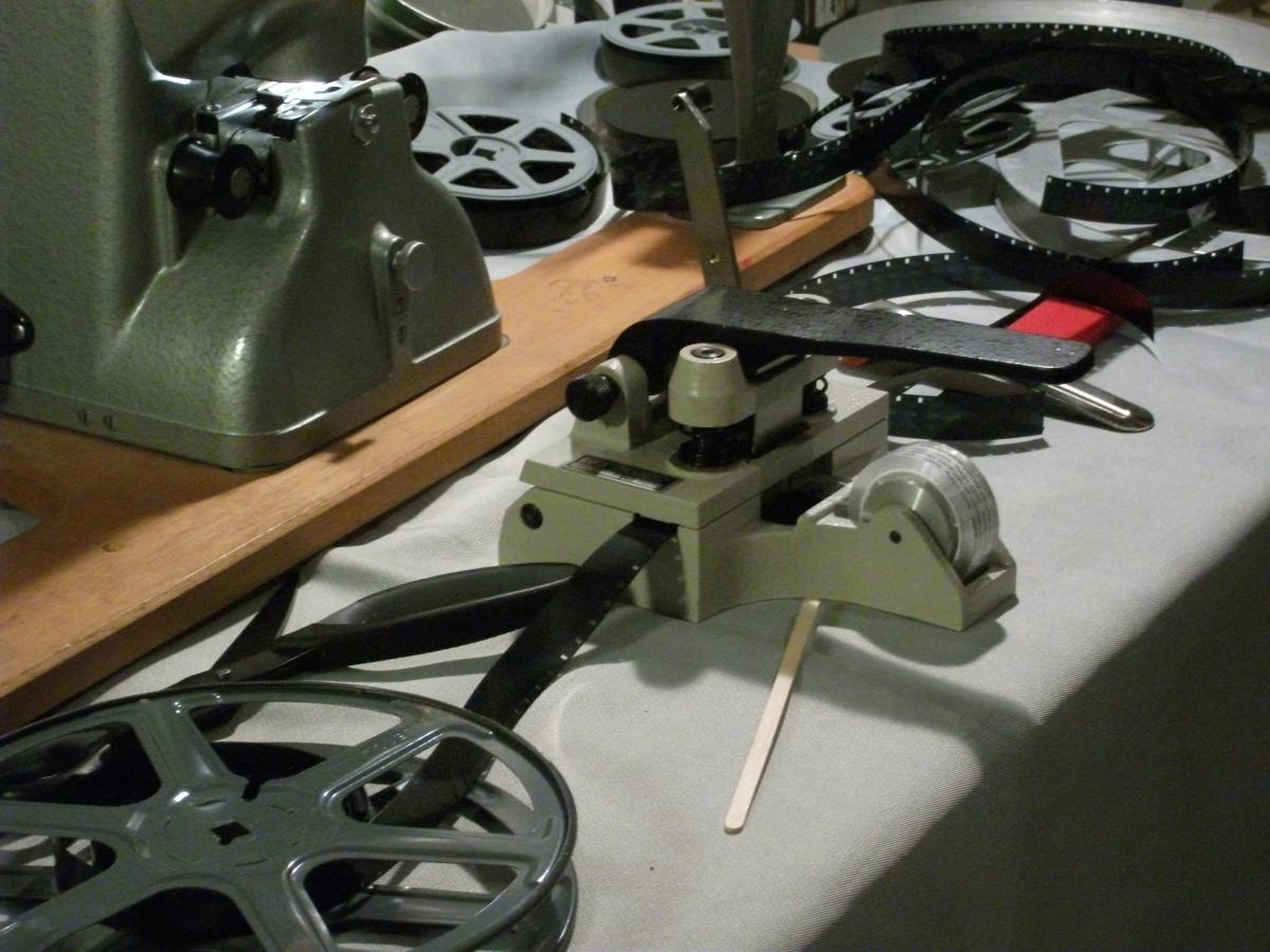

Leider "blitzen" die Schnittstellen "neben dem Perfo-Loch", die die Meopta-Trockenklebepresse liefert doch ziemlich.
Aber egal - alles in allem ein ganz bewusst "dreckiges" Stück Filmkorn.....
Leider "blitzen" die Schnittstellen "neben dem Perfo-Loch", die die Meopta-Trockenklebepresse liefert ...
Die Trockenklebepresse sieht doch recht gut aus ...
Wodurch kommen diese Blitzer denn, ist die nicht richtig justiert ?
Mit einem möglichst deckenden schwarzen Filzschreiber die Stellen, die da blitzen, übermalen. Lieber einen schwarzen Fleck als ein greller Blitz...
Das ist ne Idee - werd ich mal mit nem "FIne-Liner" ausprobieren....
@Olaf
Der Schnitt liegt nicht mittig im Perfoloch und damit im Bildstrich, sonder scheinbar ganz bewusst knapp neben dem Perfoloch.
Justierung / Einstellung ist nicht.
Eigentlich sieht sie aus wie eine Kopie der CIR im Ost-Design - aber bei der CIR geht der Schnitt ja durch das Perfoloch, wenn ich mir die Abbildungen in der CIR-Anleitung so ansehe.
Auch die in der CIR-Anleitung beschriebenene Justierschrauben gibt es zumindest so bei der Meopta nicht.
(ich könnte jetzt was von "billigem Ost-Scheiß" schreiben, wenn ich es mir damit nicht mit Fairchild verderben würde...)

Hallo nach Regensburg,
wenn das Messer zu demontieren ist (wovon ich ausgehe, ich kenn die Presse nicht), dann versuch doch mal, Staniolpapier oder Alufolie dazwischenzulegen.
Das Problem ist, daß das Messer in die andere Richtung justiert werden müsste.....
Ich will es mal so erklären:
Wenn ich vor der Klebepresse stehe, dann schneidet das Messer knapp rechts neben dem Perfo-Loch.
Eine Justierung durch Beilage von Folie etc. ist aber auch nur nach rechts möglich, d.h. noch weiter vom Perfo-Loch weg.
Die Justierung müsste in die Mitte des Perfo-Lochs, also nach links erfolgen.
An der linken Seite aber liegt das Befestigungsteil des Messers schon direkt an.....
bitte justiere das Messer mit neuem Filmmaterial oder Polyesterfilm. Es kann sein, dass der "Einmessfilm" geschrumpft ist. Bedingt durch die Konstruktion erhält man dann dieses Ergebnis.
Oder: Die Filmhaltenasen haben unterhalb des Blechstreifens die Haltevorrichtungen. In diesen haben sie leicht Spiel und werden durch den Blechstreifen gehalten. Der Blechstreifen ist ein einfach gestanztes Halbzeug. Man kann ihn bei diversen Modellen herausschrauben, wenden und Umdrehen, dann sollte der Perfo-Messer-Abstand wieder stimmen.

Die Meopta-Presse schneidet tatsächlich rechts vom Perfo-Loch. Das ist einfach so. Dadurch läuft man auch nicht gefahr das Perfo-Loch an dieser Stelle zu beschädigen. Ich besitze auch eine von diesen Pressen. Ein Verstellen der Messer ist meines Wissens wirklich nicht möglich.
LG von Bauer-Fan
Ah, ok.
ich hatte 'andersherum' gedacht.
Irritiert ja schon, ist ja keine Naßklebepresse.
Hi.
LG von Bauer-Fan
Danke für die klare Aussage. Wenn man das Ding in Händen hat hab ich mir das eigentlich auch schon genauso gedacht.
Worüber hier gleich wieder diskutiert wird
...geschrumpfter Einmessfilm...?..ich habe alten VNF geschnitten...da ist doch nix geschrumpft....
...Naßklebepresse...? Hab doch ausdrücklich von einer Trockenklebepresse geschrieben...
Ich möchte an dieser Stelle anmerken, dass ich ein paar Jährichen in einem Kopierwerk war, ich denke, ich rede keinen Blödsinn. auch VNF Schrumpft, wie jeder Filmträger, wenn er altert. Vergleiche mal Neuen Rohfilm mit Film der 3 Jahre alt ist, auch hier ist die Schrumpfung schon zu bemerken. Nicht umsonst haben 35mm Kameras eine "pitch" verstellung für den Abstand Sperr-Transportgreifer.
Wie die Meopta schneidet, ist mir nicht bekannt, ich habe das Justieren auf die Klebepressen von Arri/Catozzo bezogen, mit denen idR gearbeitet wird.
