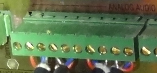

Hat jemand zufällig sowas hier noch einmal in 10polig rumliegen?
Also nur das vordere, aufsteckbare Teil.
Kennt jemand die genaue Phoenix Typenbezeichung dafür? Such mir grad nen Wolf bei den üblichen Verdächtigen.
Wird bei DTS XD10P und JSD80 rückseitig vewendet.
Scheint Phoenix MSTB Serie zu sein, Raster sicher 5.08, nachdem ich massenweise Bilder gegoogelt habe scheint das ungewöhnliche an der Klemme in meinem Bild zu sein, dass Schraube und Steckkontakt inline sind. Man kann also die Schrauben bei aufgestecktem Verbinder auch bei eingebautem Gerät von hinten drehen, Kabelzugang dann von unten.
Genau diese Ausführung brauche ich nicht unbedingt, mir wäre auch mit der scheinbar eher üblichen Variante geholfen, bei der Schraube und Steckkontakt 90Grad zueinander stehen (s.u.). Muss man dann abgezogen verschrauben, aber wäre mir in diesem Fall egal, solange der Verbinder auf die Steckerleiste am XD10P passt.

Audio ist schon verbunden, ich brauche ein paar Signale, die nur auf diesen Schraubverbindern liegen.
Ja, scheint, dass es da einen herstellerübergreifenden Standard gibt. Jedenfalls sind diese Rundungen auf einer Seite schon auffällig. Ich habe bei Reichelt jetzt ähnliche Steckverbinder von WAGO und RIACON gesehen. Vielleicht bestelle ich die einfach mal testweise und berichte dann. Der DECA kommt den Dingern am XD10P aber am nächsten.
Abschließend: Wir haben den Stecker dann doch erstmal nicht benötigt, aber der Vollständigkeit halber:
Der RIACON Typ 249 in 10pol passt auch auf DTS/DATASAT/USL XD10P/JSD80, etc. Buchsen.
Das Ding gibts für 2 Euro bei Reichelt: http://www.reichelt....692;PROVID=1024
Nicht irritieren lassen - abgebildet ist bei Reichelt der Einfachheit halber nur die 2pol Variante, der Typ AKL 249-10 ist aber der richtige zehnpolige Stecker:
Auch die Riacon Ausführung lässt sich bei den erwähnten Geräten anreihen in direkt nebeneinanderliegenden Buchsen, ohne Probleme. Also wer ohnehin was bei Reichelt bestellt, kann ihn dort kriegen.
