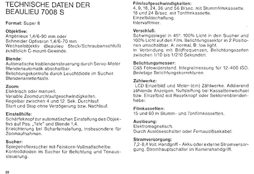

Beaulieu-Mount = C-Mount erweitert um Beaulieu-spezifische Features (Blendensteuerung, Motorzoom, ...), durch die man die Optiken nicht mehr an Kameras mit Standard-C-Mount betreiben kann (und z.T. noch nicht einmal an anderen Beaulieu-Modellen, da es Kamera-spezifische Versionen gibt).
Das liegt daran, daß bei der Beaulieu 7008 und Co. die "Beaulieu-Mount"-Objektive beim C-Mount-Anteil wahlweise Steck- oder Schraubanschluß haben. Dieses Objektiv ist scheinbar die "Steck"-Variante, die nur genau in ein C-Mount-Loch 'reinpaßt und die dann durch die "Beaulieu"-Erweiterungen am Herausfallen gehindert wird.

Ja... In der Anleitung der 7008S wird das unter "Objektive" so formuliert:
