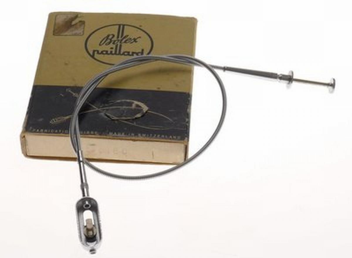

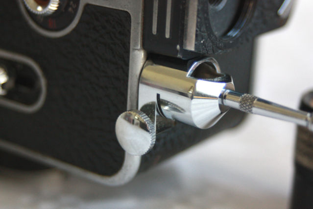

Apropso Bolex...
Kann es sein, daß so eine alte H16-NonReflex keinen Drahtauslöser-Anschluss hat?
Habe beim Titel-Filmen einen gesucht und keinen gefunden....oder war ich zu blöd zum finden?
In dieser Hinsicht war Bolex führend: Die bauten rund um die technisch eigentlich uralte Bolex H immer wieder neues Zubehör, das den Einsatzbereich dieser Kamera stets erweiterte...
Man spürt förmlich, wie diese Kamera im Laufe der Jahrzehnte "gewachsen" ist. Andere Kameras anderer Hersteller waren meist in sich geschlossen, da gabs weder viel Zubehör, noch liessen sie sich grossartig mit werkseigenem Zubehör auf den jeweiligen Einsatz anpassen. Das gefällt mir an der Bolex H, die ist so wunderbar urchig langsam gewachsen und wurde bis zum Schluss immer noch weiter entwickelt. Man stelle sich so einen dieser ganz eigenwilligen Bolex Drahtauslöseranschlussadapter (welch ein Wort...) an einer Nizo vor... oder gar an einer Chinin...*smile
