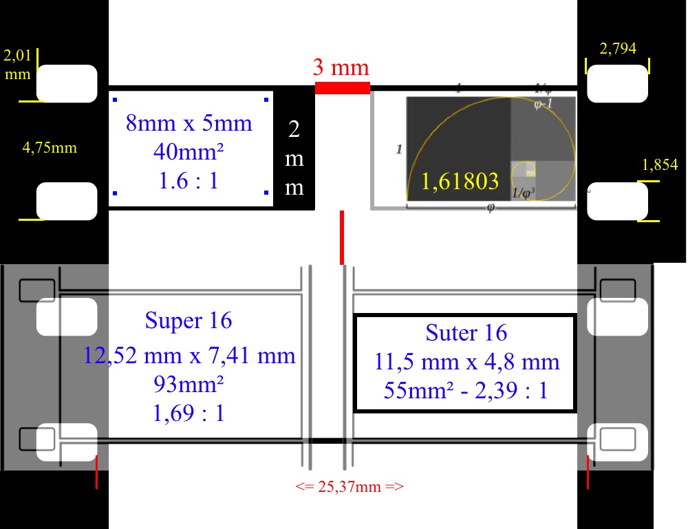

Ich komme auch nicht dahinter, was der Olaf da studiert hat...
Ausser einem kleineren Bild sehe ich keinerlei Vorteile bei seiner beschriebenen Splitvariante...
Na ja, ich muss ja auch nicht immer versuchen, alles verstehen zu wollen... *smile
Rudolf

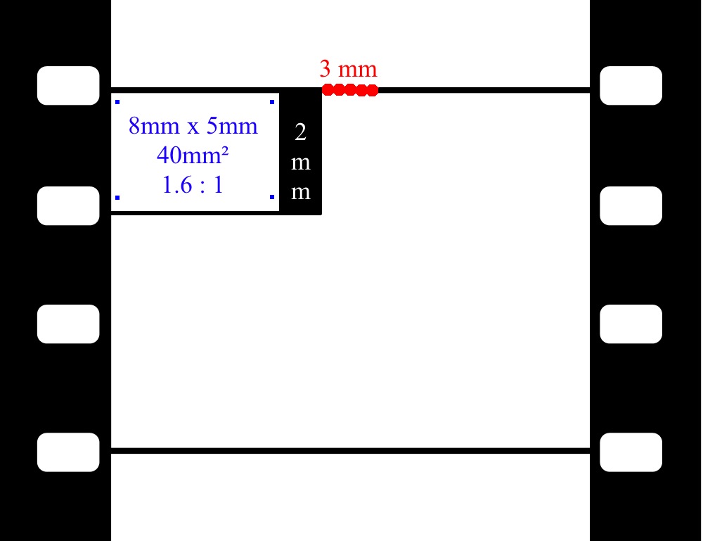

Welchen Vorteil hätte das denn, Olaf ?
Technische Vorteile kann ich dir nicht wirklich nennen ...
Da kenne ich mich nicht genügend aus aber ich dachte an die originalen Kanten,
die eventuell besser bearbeitet sind und an einen Schnitt weniger und daran das ich glaube,
das ein 3 mm Stück sauberer herausgetrennt werden kann als 2 sehr dünne 1,5 mm Streifen.
Und jetzt wo ich Rudolf´s Grafik sehe, finde ich auf Anhieb das Format gefälliger in den Proportionen
Den linken Rand zu belassen hätte sich nur dann angeboten, wenn dort die Tonspur hätte platziert werden können. Aber dann könnte man nicht so leicht zwei Bilder nebeneinander unterbringen. Die Perforation wäre vielleicht ein wenig robuster, aber mit Polyester sollte er der schmale Rand von Suter 16 kein Problem darstellen.
Welches jetzt?
Welches jetzt ?
Das Format das Rudolf mit Olaf-16 bezeichnet hat ;-)
Vielleicht gibt es auch weniger Probleme mit den Optiken
Und wieso gehst du nur von dem "Polyester Material" aus ?
Wenn man ein neues Filmformat auf die Bühne bringen will, muss man sich zuvor schon ein paar gute Ideen einfallen lassen, einfach so irgendwie etwas zusammenschustern ist nicht...
Mit den Objektiven gibt es grundsätzlich keine Probleme, das Format passt schon. Da sind sämtliche auf einer Bolex H16 verwendbaren Linsen perfekt geeignet, sie nutzen das Format richtig satt aus. Super-16 mit einseitig perforiertem 16mm Film macht da schon eher manchmal Probleme, weil es die Linsen noch etwas mehr ausreizt, aber sogar dort funktioniert es im allgemeinen.

I had thought of Olaf's version also myself.
Nice idea but in itself but as regards the Bolex camera, it would make it much more difficult to convert.
The center of the perforation is too far from the film edge, making transport modification more complicated.
Also, the optical center is too far to the opposite side, again complicating the modification.

Habe meine Variante noch etwas angepasst . . .
Optische Achse liegt nun günstiger plus Flat Widescreen
Hallo Olaf,
Du kannst mich nicht überzeugen, dass ich den sinnlosen Rand stehen lassen soll, um dafür wertvolle Bildfläche in der Mitte zu verlieren...
Du schreibst übrigens von 5mm Bildhöhe... bei einem Transporthub von 4,75mm ist das etwas gar grosszügig gerechnet...
Ich komme ohne diese Grosszügigkeiten trotzdem immer noch auf über 50mm2 Bildfläche. die optische Achse ist mit 1,6mm bei mir im grünen Bereich, bezogen auf die Bolex H16. Da wir aber eine H8 umbauen, würde es etwas kompliziert, dies zu erklären, da geht es dann ins ganz feine Detail. Die H8 und H16 haben bekanntlich unterschiedliche optische Achsen... klar doch, bei den unterschiedlichen Bildgrössen...
Du weisst ja: Bildfläche ist durch nichts zu ersetzen... ausser durch noch mehr Bildfläche... *smile
Rudolf
Rudolf - ich will dich gar nicht überzeugen ... ich versuche nur meine eigenen Gedanken einzubringen ;-)
Und ich bin nicht darauf aus so viel wie möglich aus dem Film an Bildfläche herauszuholen wie du ...
Von dem Transporthub und den damit verbundenen Details habe ich echt keinen Durchblick *lach
Mir gefallen aber für deine initiierte Idee die nicht so langgezogenen Bildformate eben besser ...

Du kannst auch bei meinem sehr breiten Bildformat seitlich jederzeit etwas abdecken, von mir aus gerne auch bis auf 4:3, dann haben eben sogar zwei Bilder nebeneinander Platz. Es geht ja schliesslich um den Preis...
