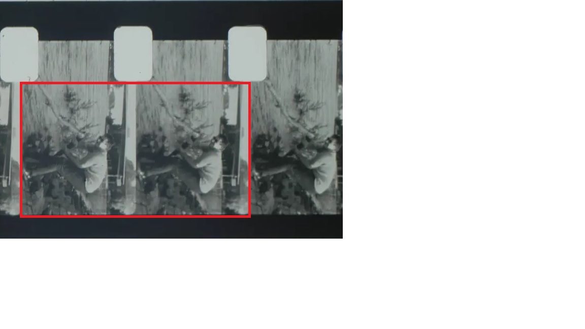

Jetzt ist natürlich die große Frage an @Film-Mechaniker, hast Du Dich den Quarzen schonmal angenommen und weißt ggf. zB wie es kommt, dass die Kamera tatsächlich gut geeignet zu sein scheint sowohl für S8 als auch N8?
Dickerer Greifer? …?
Der Abstand der Perforationslöcher (Mitte-Mitte)ist bei S8 „nur“ 0,71 mm größer. Der Greifer wird bei Normal 8 ganz am oberen Rand des Perfolochs eintauchen oder schlägt nur minimal an der oberen Kante auf (mit einer etwas günstig geformten Greiferspitze kein Problem).
Der Bildstrich wird dann allerdings wegen des größeren Greiferschritts bei S8 nicht mehr exakt in der Mitte zwischen den Perfolöchern bei Normal 8 liegen. So sieht es mir auf dem Foto des N8 Streifen auch aus.

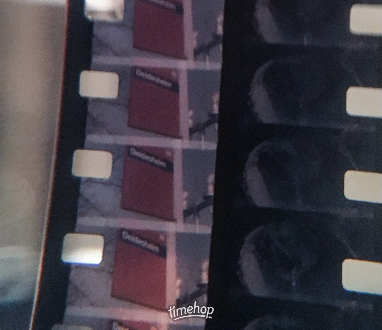

Als @Schokoprinz unwissend D8 durch seine Bolex B8DS zog, saß der Bildstrich wie zu erwarten völlig verkehrt (siehe unten)

Das ist auch kein Wunder, weil der Greiferweg einer N8-Kamera einfach zu kurz ist, der Greifer also unterhalb des nächsten Perfolochs einschlägt und abrutscht, sprich das Loch nicht mehr findet. Wenn dagegen ein S8-Greifer oberhalb des nächsten Perfolochs auf den N8-Film trifft, kann er das Loch bei der Abwärtsbewegung doch noch finden.

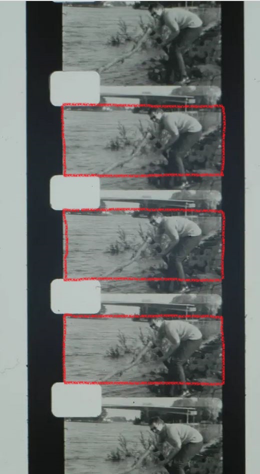

Das ist ja ein nachträglicher, privater Umbau. Entscheidend ist ja eigentlich der Abstand von unterster Stellung des Greifers (da findet die Belichtung statt. Ich glaube, korrekt heißt das Absetzen) zur Bildfenstermitte, der zum Beispiel bei S8 ein ganzzahliges vielfaches der Bildhöhe betragen muss, damit das Perfoloch mittig am Bildfenster zum Stehen kommt.
Wäre er z.B. null, dann würde sich die unterste Greiferstellung exakt mittig neben dem Bildfenster befinden.
Bei N8 muss zur obigen Rechnung nochmal eine halbe Bildhöhe draufgerechnet werden.
Letztlich muss das mechanisch korrekt umgesetzt werden, ist halt Feinmechanik. Wenn der Abstand Greifer-Bildfenster nicht 100% stimmt, dann stimmt die Position des Bildstrich nicht.
Interessant wäre also, ob denn der Bildstrich bei S8-Film exakt richtig bzw. das Perfoloch exakt in der Bildmitte sitzt. Da zweifel ich nämlich dran….

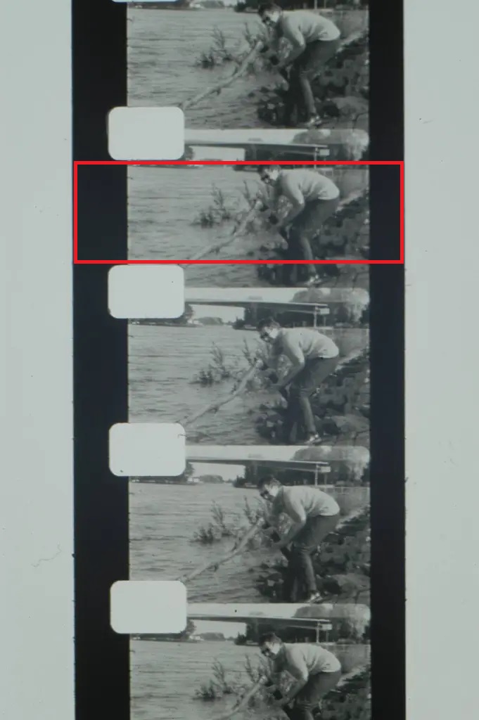

Bei meinem Umbau tut er das. Der Bildstrich entspricht exakt dem meiner Nikon R10.
Ich weiß nicht wie präzis Uwes Umbau ist, aber der Unterschied der vertikalen Perfolochpositikon ist eben 1/2 Filmbild — mehr Unterschied geht ja eigentlich nicht. Mit ist immer noch ein Rätsel, wie bei Klaus der Bildstrich sowohl bei DS8 als auch bei D8 stimmt. (Wenn er es denn tut.)
