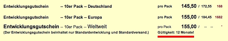

Erklär mir aber mal einer warum der Bruttopreis bei Andec pro einzelne Kassette 14,88 Euro ist, im 10-er Pack aber pro Film 17,26 Euro.
Soviel zum finanziellen Aspekt.
Hatte ich auch mal gefragt. Herr Draser:
Hallo .
Danke für die Anfrage. Das ist soweit korrekt, nur ist in den Gutscheinen der Rückversand enthalten, was in der
Einzelentwicklung noch dazu kommt .
Mit freundlichen Grüßen
Ludwig Draser
14,88 Euro ist, im 10-er Pack aber pro Film 17,26 Euro. Soviel zum finanziellen Aspekt.
Steht doch alles ganz deutlich auf der Seite von Andec ...
Mit Lupe und etwas Fantasie beantworten sich alle Fragen ;-)
