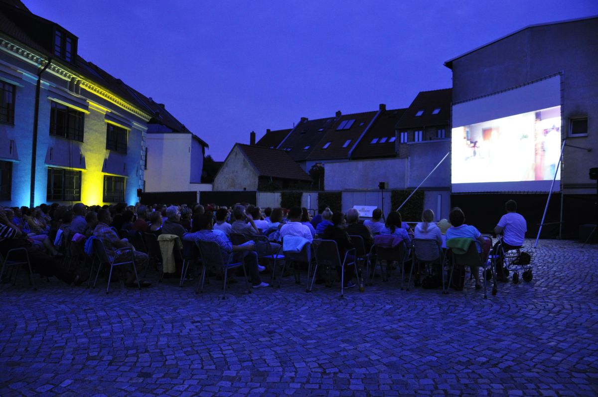

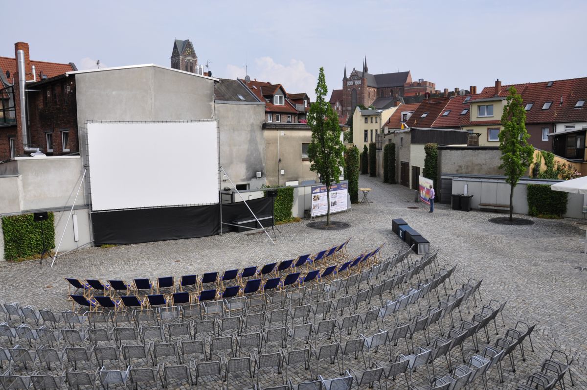

Landkreis Nordwestmecklenburg, Kreisstadt. Habe mich dahin gestern aufgemacht, geht ja per Regioexpress ganz gut.
Auch in solchen Regionen gibt es Kino unter freiem Himmel:
Und das ganze in idyllischer Athmosphäre, mit ca 250 - 300 Plätzen.
Gezeigt wurde "The Big Wedding", den es ja nur noch als Datei gibt. (Start wohl um den 01.06.13) Allen gegenteiligen Behauptungen hier zum Trotz, es stellt offensichtlich kein Problem dar, die Veranstaltung in DCI durchzuführen. So schwer kann das offensichtlich nicht sein, und finanziell wohl auch zu schaffen. Bei 250 Karten zu 6,50 kann sich leicht errechnen lassen, wie viel Etat zur Verfügung steht. Wer jetzt das Gegenteil behauptet, will nicht und sucht Ausreden.

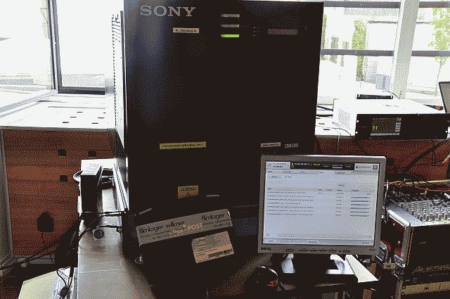

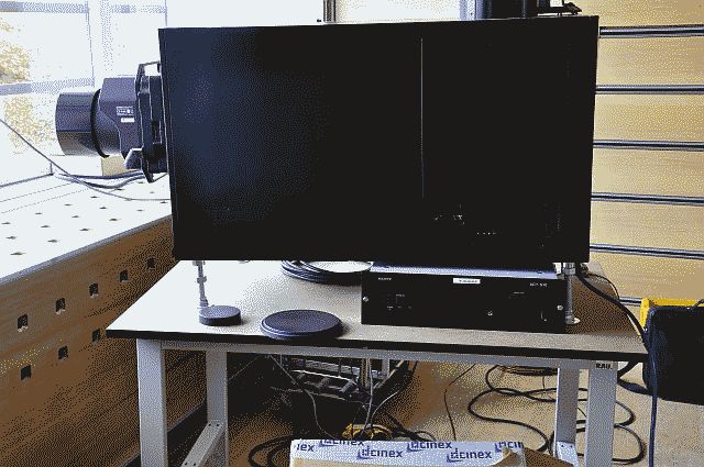

Blick zur Technik, Handybilder:
Mit mir genossen so etwa 240 BesucherInnen den Spaß in einer lauschigen Sommernacht bei gutem Catering und 24°C.
Wo stammt dieser Sony denn her, lokales Kino, oder 'geliehen'?

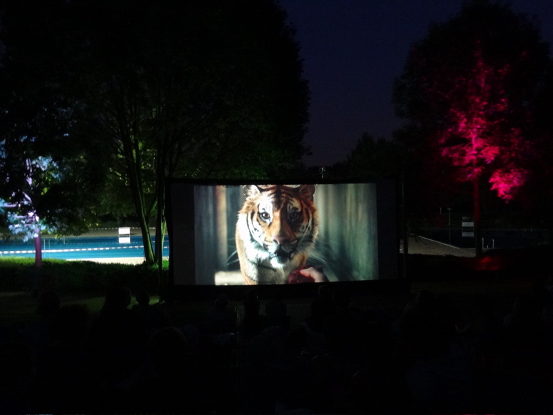

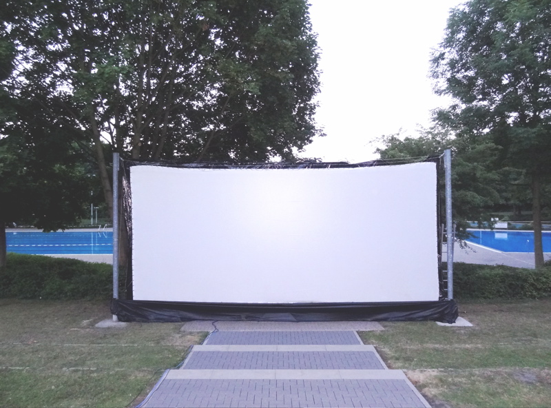

Wir hatten heute auch 260 Leute beim OpenAir, sehr erfreulich. Die Stahlmasten für die Leinwand haben sich wie geplant enorm gelohnt beim Leinwand Auf- und Abbau. Um 19 Uhr mit dem Material vor Ort aufgefahren, um 22 Uhr gespielt. Aufbau mit 3 Personen. Um 02.00 wieder zu Hause und das Material wieder im Kino.
Da kann man mit unserer normalerweise unsicheren Wettersituation sehr gut klarkommen, das Ausfallrisiko ist minimal.
Nächstes Mal noch ein bißchen an der Kaschierung arbeiten.
Übrigens L/C/R in 3 Wege hinter perforierter Leinwand.
Nächstes Jahr vermutlich auch mit DCI Technik.
