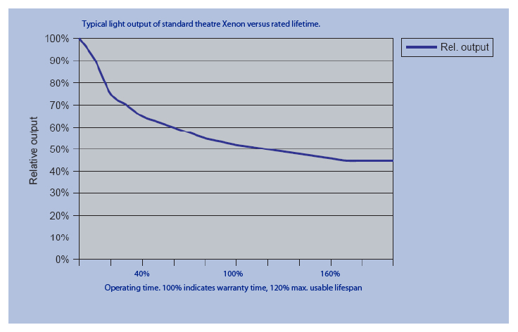

Blicken wir nochmal auf das Verhalten einer Xenonlampe, die 4(,2) kW hat 500 h Garantiedauer. Das gilt übrigens FÜR JEDEN XENONPROJEKTOR!
Dann ergibt sich hochgerechnet:
bei 25% Leben (125h) ca 15050 Lumen
bei 50% Leben (250h) ca 11820 Lumen
bei 100% Leben (500h) ca. 10750 Lumen
Beim SRX 515 mit Hg Lampe, die laut Hersteller am Ende der Lebensdauer noch 80% aufweist (Halogen Kreislaufprozess verhindert Schwärzung)
im Neuzustand: ca 17000 Lumen
Nach 2000 h: ca 13880 Lumen.
Wer jetzt behauptet, ein SRX 515 wäre nur etwas für kleine Bildwände, erzählt unwahres.
Der 515 ersetzt den 320 vollständig, und ist in den Meisten Betriebsstunden sogar heller, als der 320. Mit dem 320 lassen nur im Neuzustand der Lampe größere 3D Bilder erzielen, und dann ist diese unter 100 h zu tauschen. Viel Spaß mit den Folgekosten. Die Quecksilbertechnik bietet ernorme Vorteile.

Wie schon geschrieben: Alle Xenonprojektoren verhalten sich so, und die Abnahme der Lichtleistung wurde mir schon von verschiedener Seite bestätigt, Kunden, keine Fachleute: "Sichbar dunkler nach einigen Wochen".

Wenn die Lichtleistung einer Xenonlampe mit der Zeit ab nimmt, und sie gleichzeitig auch vom Lampenstrom abhängt, was spricht dann eigentlich dagegen, den Lampenstrom automatisch zu regeln, so dass die Lichtstärker konstant ist?
DIese Option haben alle Xenon DCI Projektoren, wahlweise manuelle Einstellung des Lampenstroms, oder Aktivierung eines Sensors, der einen bestimmten Helligkeitswert nachführt.
