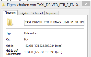

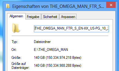

Habe da zwei ältere Beispiele als Screenshots gefunden, die das illustrieren. Beide waren m.W. CPL mit nur 1 Tonfassung, der unterschied in der Datenrate gering, bei B wohl auch durch den Mehrkanalton bedingt.
A) 175 GB bei 115 min:152724871/min
B) 140 GB bei 098 min:153403034/min sehr ähnliche Datenrate
Eigentlich nur datenrateabhängig. 4k oder 2k macht nicht so viel Unterschied.
