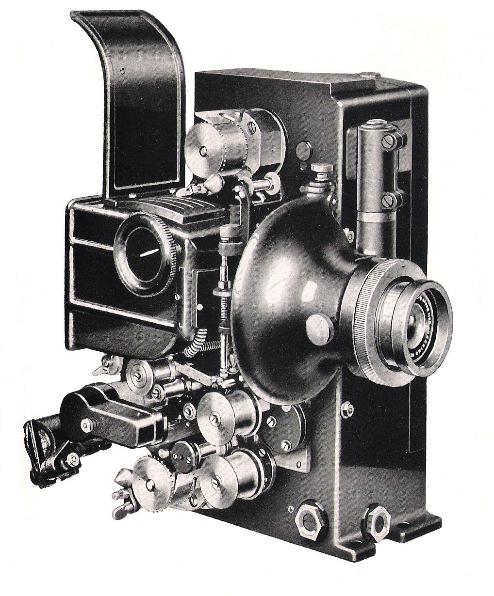

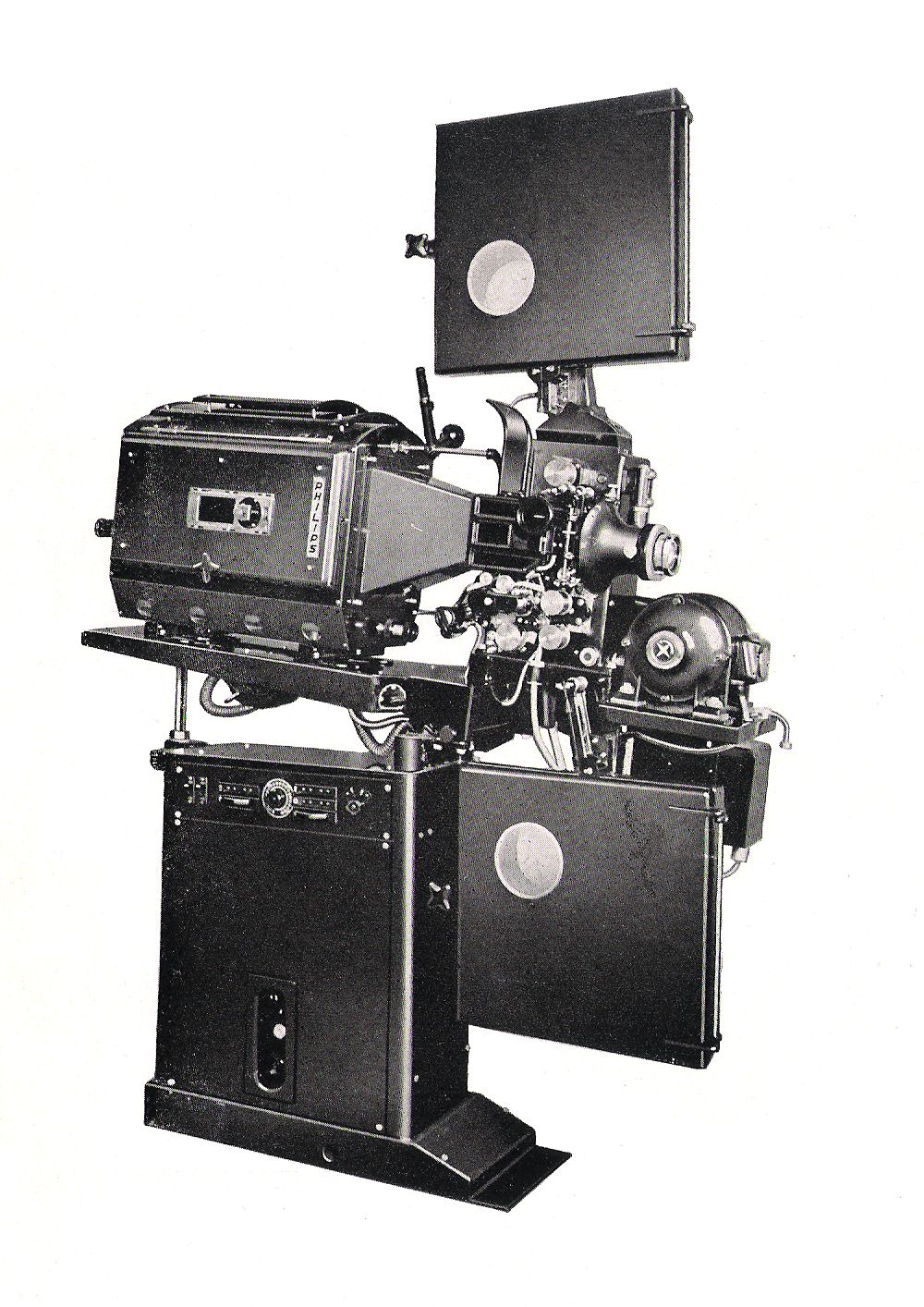

Anton Philips, eventuell FP 4. Den Trommeln nach 30er Jahre Philips, auch dem Objektivhalter nach und der Anordnung des Motors mit Keilriemenantrieb
FP 2 hatte runde Werke, mit Quecksilber Licht;
FP 5 etc war Nitsche / Leipzip Konstrukt, FP3 das Nitsche Portabelgerät.
FP 2 definitiv nicht, der hatte Quecksilber Licht und es waren 2 runde Werke übereinander in einem SChrank.
1938 erscheint der FP 5, die letzte Nitsche Konstruktion. Film dazu: "Das Herz des Kinos", der sprechende Ingenieur fällt, wenn er erregt wird bei den Vorzügen des Gerätes in schlimmstes Sächsisch.
Ich dachte daher an FP 4, weil das die letzte Philips Konstruktion war.
1938 kommt der FP 5, weil Philips von Zeiss Ikon die Rechte am Nitsche letzter Generation erwirbt, und das Vertriebsrecht für weltweiten Export ohne Deutsches Reich. Und den FP 2 gabs seit 1932 "60.000 Lumen, geringe Feuersgefahr". Du sagst aber es ist keine keine FP, aber "wir sind im Jahre 1938".
Recherche muss weitergehen.
St.
Ich bitte euch um Verzeihung, das war nicht gut von mir. 1938 ist das Jahr einer Publikation, aus der ich die Bilder habe. Erscheinungsort ist Prag. Der Projektor braucht also nicht der letzte Schrei von 1938 zu sein. Fest steht, daß das Buch ganz Amerika- und Philipslastig ist.

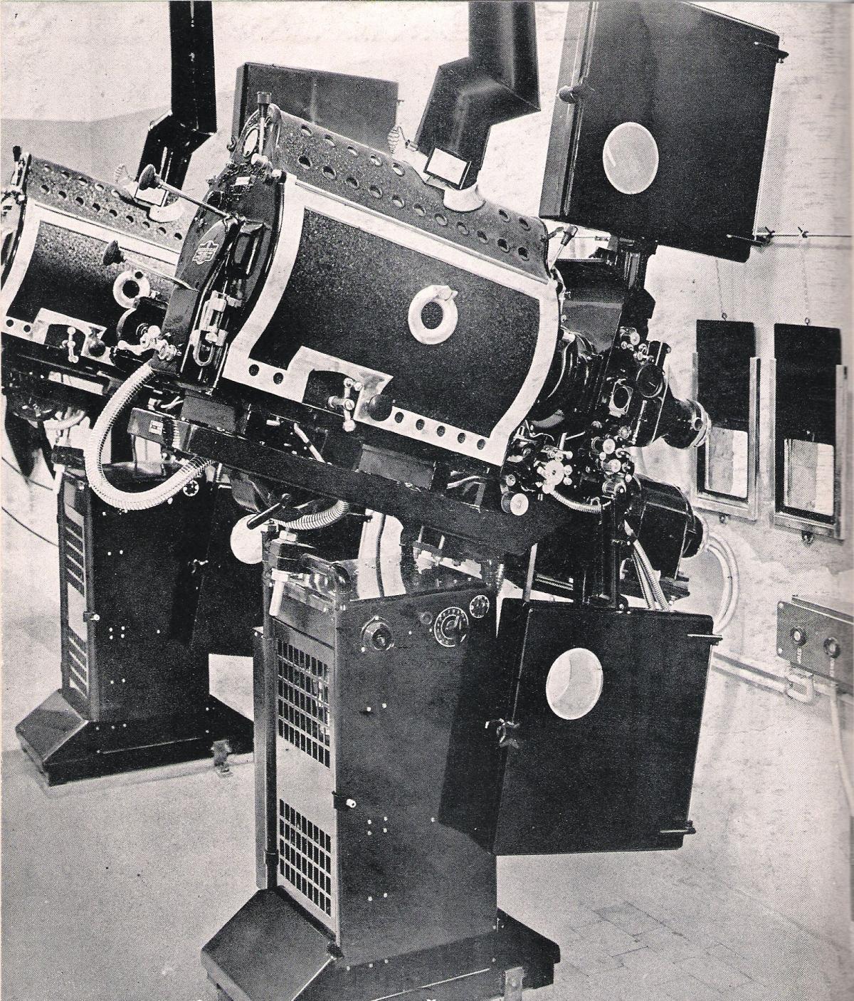

Ist es dann das Vorgängermodell des FP5, als Exportmodell der dt. Nitsche-Werke und verbunden mit amerikanischem Lampenhaus und amerikanischer Konsole?
Weil ja das Rätsel noch nicht gelöst ist, versuche ich mir einen Reim darauf zu machen.
Ich suche noch gute Abbildungen zur Ernemann II-Breitfilm aus US-Theatern. Der Tümmel-Nachlass soll ja in der Kippe gelandet sein, und frühe Ernemann-Informationen sind bei Sonderanfertigungen offenbar sehr rar.
Danke für die Mithilfe!
Nachdem ein ganzer Monat seit dem letzten Post vergangen ist: Kommt es mir nur so vor, oder hat wirklich noch niemand das Rätsel gelöst?
  • 4 Monate später...
Die Bogenlampe ist Philips 3620. Es var von den Amerikanische firma Morelight gebaut und von Philips in Europa verkauft. Als fur den Projektorkopf, Ihre bild stimmt 100% mit meine original prospekte von Philips VIII 1938. Ich sehe keine unterscheid.
