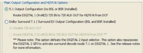

Also beim AP20 kann man entweder die HI/VI Spuren nutzen, oder einen eigenen Mix aus 50%C, 25%L&R nutzen.
Optional könnte man auch den Monitorausgang des AP20 nutzen, so man ggfs. einen externen Monitor nutzt (bei uns hängt an den Endstufenausgängen die Kinoton Abhöre und der Monitorausgang des AP20 wird nicht genutzt.
Am Monitorausgang kann man sich nämlich einen beliebigen Mix aus allen Kanälen mit wählbaren Pegeln selbst zusammenstellen.

Also, zumindest vom Grundsatz her, wenn das in die AES Kanäle zwischen Server und Prozessor eingeschleift wird, dann kann man auch beliebige andere Kanäle dafür nehmen. Nur der Mix ist dann das Problem - aber einen Center alleine z.B. könnte man problemlos reinmischen, dafür bräuchte man ein Kabel mit angepasster Belegung, einen zwischensteckbaren Adapter, oder eben einen Server mit einem speziellen Kanalmapping.
AES kann man problemlos von einer Quelle an mehrere Empfänger parallel schicken. Ich bin mir ansonsten halbwegs sicher, dass die Fidelio Box intern aus Kompatibilitätsgründen beliebige Kanäle aus den AES Signal auswählen kann. Vielleicht hat die gegenwärtige Software das noch nicht freigeschaltet, das man das beliebig wählen kann. Solange ist es halt Gebastel, aber möglich.
Der Transmitter kriegt ja im Übrigen wohl auch ein AES Signal, also könnte man da auch extern reinpatchen, schätze ich.
Ist eigentlich naheliegend, dass es Möglichkeiten geben muss, das Signal wahlweise auch aus einem LCR Mix zu senden, das war ja früher der Normalfall auch für Hörschleifen, und ermöglicht schlicht auch mehr Einsätze des Systems ohne explizite HI/VI Mixes.
Also mal probieren, mit einem AES Paar aus dem LCR Bereich direkt in den Transmitter zu gehen. Alternativ, wenn es ein üblicher HI-Mix sein soll, könnte man theoretisch einen billigen externen Analog->S/P-DIF Konverter probieren. Mit ein bißchen Glück wird das digitale Ausgangssignal dieses A/D Wandler vom Fidelio Transmitter geschluckt. Kostenaufwand sind nur ein paar Euro. Solche Wandler gibts für kleines Geld bei eBay, und koaxiales S/P-DIF und AES/EBU sind meistens kompatibel per einfachem Kabeladapter.
Erstaunlich, dass das Fidelio Interface keinen analogen Eingang für ein HI Signal hat, respektive, dass man auf einen eigenen internen Submix verzichtet, wenn man schon alle Kanäle durchschleift. Kostet halt ein paar Euro mehr.
Hmm, das Fidelio Setup unterstützt wahlweise die AES Kanäle 7/8 oder 15/16. Ich weiss grad nicht, ob der Doremi Server beim Audiomapping auf Parallelbelegungen erlaubt - also z.B. Center auf Kanal 3 UND 15 parallel. Dann wäre es ohne Spezialkabel nur per Softwaremapping möglich, den Center parallel auf einem Fidelio Kanal auszugeben. Zumindest das GUI des Audiomappers gibt sowas her. Ob es funktional auch erlaubt ist, weiss ich nicht.
Das geht im Doremi -- aber mit dem Center als Dialogton werden die Zuschauer nicht so richtig Freude haben - bei manchen Filmen liegt der Dialog fast ausschließlich auf R/L.
Das mit 7/8 und 15/16 hab ich auch gesehen. Die DCI scheint die Kanäle 7/8 vorzusehen (was etwas dämlich ist, weil hier auch die Back Surrounds liegen, weshalb es mit den bestehenden Hörfilm-Fassungen auch immer wieder Probleme mit manchen Servern gab). Ich weiß zumindest von Salzgeber und TFD, die ja viele kleine Filme mastern, dass die ihre barrierefreien Tonspuren auf 7/8 legen.

AES kannst du ziemlich beliebig aufsplitten. Alternativ könntest du auch mittels Behringer DCX 2496 (2 Stück) das Signal von L/R und Center in analog wandeln und mittels Endstufe und Übertragertrafo deine Gehörlosenschleife wandeln. Hätte noch den Vorteil, das du das Signal nicht nur gescheit mischen sondern auch noch ordentlich vom Frequenzband bearbeiten könntest. Limiter, Kompressoren, Delays etc stehen dann ebenfalls zur Verfügung, eine Signalanzeige ebenfalls.
Ja, 7&8 ist eine doofe Schlamperei aus Tagen, als einige Server und Prozessoren nur 8 Audiokanäle als Ausgang bzw. Eingang hatten. Da war es dann naheliegend, HI und VI direkt über die konventionalle 5.1 Mischung zu legen, damit man es überhaupt aus dem Server rausbekam.
Und nachdem es sich mal etabliert hat, wird man das nie mehr los.
Also wenn wirklich ein L/C/R Mix bevorzugt wird, würde ich eventuell mal den Trick mit einem externen A/D Wandler versuchen. Eingangsseitig an den HI Ausgang des Prozessors, ausgangsseitig über ein Cinch->BNC Kabel an den Fidelio Transmitter. Den Versuch ist es wert.

Man kann am Doremi-Server zwar Tonspuren um-mappen, das ist aber nicht zielführend, da man für den Dialog-Ton ja zumindest die drei Front-Kanäle braucht -- eine Mischung kann der Doremi nicht vornehmen.
Wir beschreiten also folgenden Weg, der ja schon weiter oben im Thread skizziert wurde: Wir nehmen das analoge HI-Signal aus dem Tonprozessor (Dolby CP750), der ja eine Hörbehinderten-Mischung anbietet. Dieses ist sehr schwach, daher verstärken wir es mit einer kleinen Verstärker-Elektronik und digitalisieren es mit einem kleinen A/D-Wandler. Dieses Signal speisen wir ins Fidelio ein, die VI-Spur nehmen wir wie vorgesehen direkt aus dem Doremi. Die Mehrkosten für die Bauteile liegen pro Saal unter 100 EUR.
Ich hoffe nach wie vor, dass Doremi die Möglichkeit schafft, die Mischung des HI-Signals im Server vornehmen zu können -- das das technisch möglich wäre, haben die mir auf Anfrage bestätigt.
Den Ton bieten wir über die Fidelio-Empfänger wahlweise über Kopfhörer und über Induktionsschleife an: Es gibt kleine Induktionsschleifen zum Umhängen, die der Hörbehinderte ausleihen kann.
Das klappt ganz vorzüglich: Die Tonausgabe über die Fidelio-Empfänger ist klar und super verständlich. Die Seh- und Hörbehinderten, die wir zu Testläufen eingeladen hatten, waren absolut begeistert: Es gibt ja einige wenige Kinos, die fest installierte Induktionsschleifen haben, die aber nach Aussage der Betroffenen nie zufriedenstellend funktionieren. Eine der Hörbehinderten, die komplett ertaubt ist und mit zwei Cochlea-Implantaten hört, wäre fast in Tränen ausgebrochen, weil sie erstmals wieder im Kino hören kann -- in sehr guter Qualität, wie sie sagte.

Das Fidelio-System wird ja über zwei AES-Kabel versorgt. Ein Kabel geht von der Fidelio-Adapterbox zum Sender (für die VI-Spur aus dem DCP), das zweite von unserem A/D-Wandler am Dolby-Prozessor zum Sender.

Ja, das ist nur dafür gedacht, wenn sich die Belegung der HI/VI mal ändern sollten, was ja nun wohl langsam der Fall sein wird, und dann wird man womöglich mal DCPs mit HI/VI auf 7/8 und mal auf 15/16 kriegen.
Hatte heute nochmal Kontakt mit Harold von USL - die haben eine spezielle Interfacebox für die Wahl zwischen DCI HI/VI und entweder LCR Downmix oder externe analoge HI/VI Zuspielung + Dynamikkompressor zwar erwogen, aber mangels Wirtschaftlickeit verworfen, weil der DSP/Schaltungsaufwand dafür relativ hoch wäre und - da haben wir das Problem, die in Amiland mit HI/VI schon viel weiter sind als wir:
Die haben jetzt die ersten Selbstverpflichtungen der Studios, sogar alle Trailer mit HI/VI Spuren auszustatten. Sprich - für den LCR Downmix Fallback haben die Amis gar keinen Bedarf mehr. Das ist also nur bei uns hier so ein Henne-Ei Problem.
Dazu kommt, dass die digitalen USL Prozessoren schon intern einen automatischen HI/VI Fallback auf einen LCR Downmix machen (die Prozessoren prüfen dazu ständig den Pegel auf den HI/VI Tracks). Zumindest USL Prozessoren haben das also alles schon intern, und USL verkauft dazu passend natürlich auch schon die eigenen Sendersysteme und Kopfhörer. Aus deren Sicht gibt es also gegenwärtig keine wirtschaftliche Basis für so ein Spezialprodukt, die orientieren sich dabei natürlich maßgeblich am US Markt.
Ich fürchte, der externe A/D wird da für uns doch weiterhin die einzig realistische Lösung sein. Harold meinte, in den üblichen Mediablocks seien die Audio-DSPs mittlerweile ziemlich mit dem Watermarking ausgelastet, da sei möglicherweise nicht durchgängig genug Reserve, um noch einen LCR Downmix zu machen. Beim Doremi glaube ich das allerdings nicht, der kann ja auch optional AURO 3D, was ja ne ganz andere Komplexität aufweist, und ein Software-Volume hat der Doremi ja auch. Mag aber sein, dass das nicht für alle Dolphin-Boards gilt, bei älteren ist es vielleicht tatsächlich schon knapp.
Anders formuliert ist für eure Gerätekombi - CP750 und Fidelio, der Umweg über den externen A/D wohl einfach nicht zu vermeiden, weil Fidelio nur AES/EBU hat, und der CP750 nicht genug digitale Ein-/Ausgänge.
Ich muss mal gucken, welche Routing-Optionen der AP20 dafür hat - der hat üblicherweise jedenfalls genug IO, um sowohl digital wie analog HI/VI oder LCR Downmix auszugeben. Möglicherweise könnte man die Fidelio FIS sogar hinter einem AP20 einsetzen, sofern das Routing im AP20 es hergibt.
