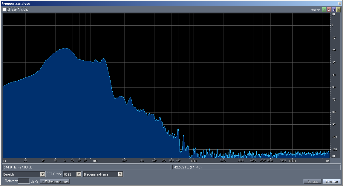

Das ist falsch! Die "alte DVD" hat während der Szenen mit Erdbeben auf dem LFE ein Rauschsignal.

Auf dem LFE ist aber nur das Rauschsignal aus dem Sensurround-Generator. Siehe auch hier: http://www.filmvorfu..._40#entry108449
Salvatore
Hallo Salvatore,
danke für die Info. Vor allem Deine Messungen sind sehr aufschlussreich. Danke an dieser Stelle dafür!
