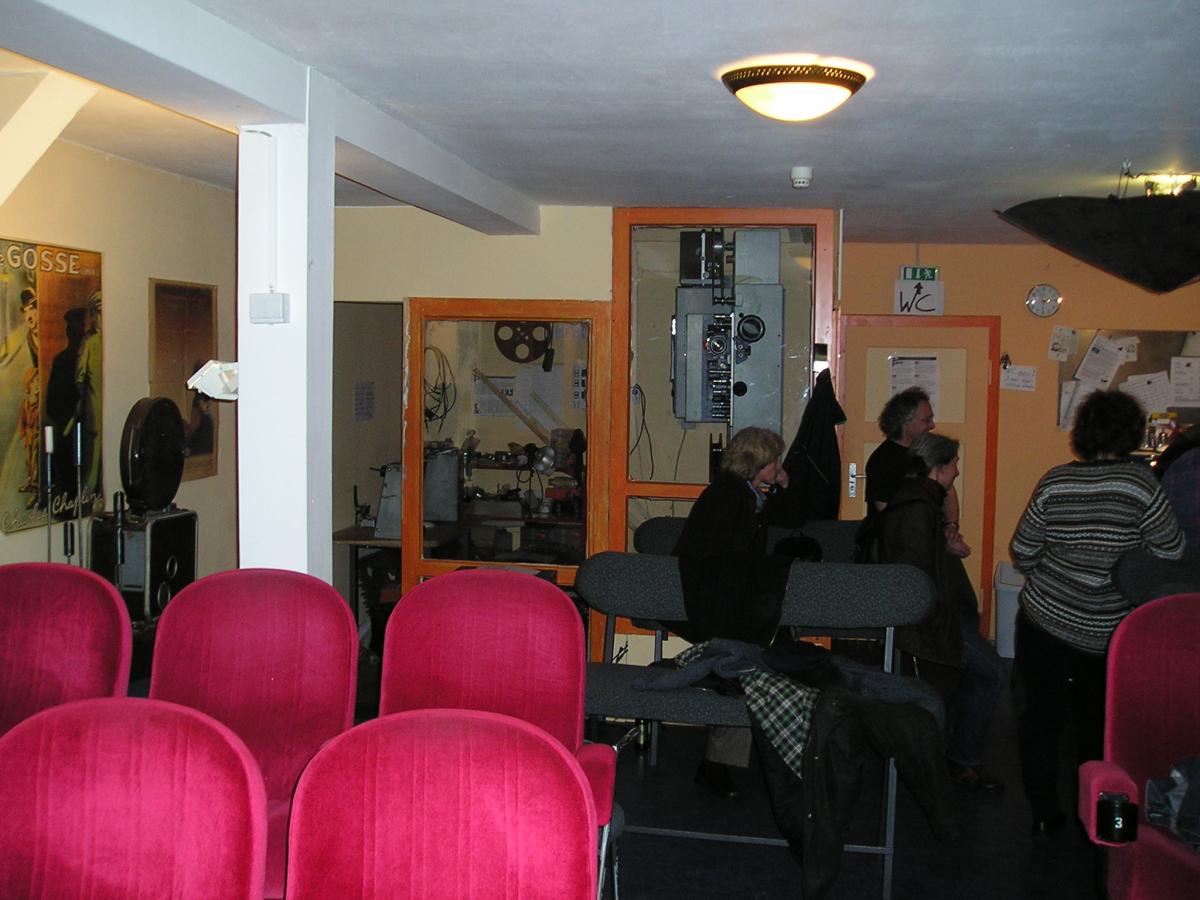

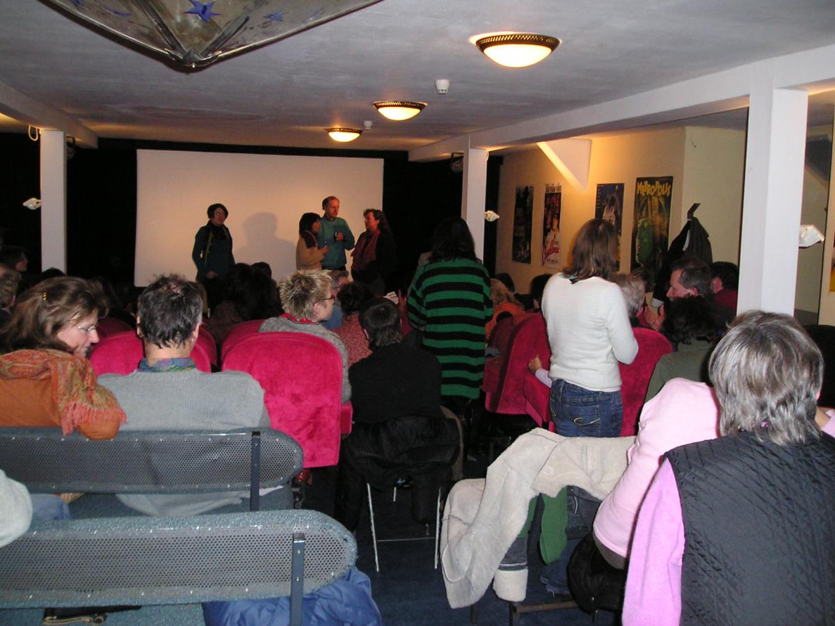

Ein altes Foto von der Leinwand habe ich noch gefunden.
Das zweite von der Meo im Kabuff, rechts neben der geöffneten Tür, die Umrisse der Tonanlage. Der Umroller damals noch elektrisch, jetzt manuell.
Links ist ne TK35 zu sehen.
Dann würde ich bei Gelegenheit mal nachfragen, ob die Firma Myro euch vielleicht noch einen baugleichen Einzellautsprecher als Center spendieren würde.
