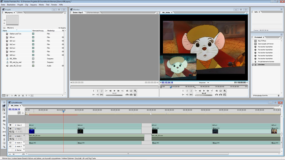

Ich verwende Adobe Premiere pro 1.5 bzw. 2.0. Aus heutiger Sicht alt und nicht HD-tauglich, daher fast umsonst zu bekommen. Läuft aber einwandfrei unter Win7 und kann die Surround-Ausgänge der meisten Soundkarten bedienen. Damit lassen sich dann zwei Tonfassungen in Stereo (z.B. Deutsch/Englisch) und ggf. eine Synchronspur für den Projektor mitführen. Der Schnitt erfolgt rein visuell, d.h. man achtet nur darauf, dass die Bilder der S8-Kopie und der DVD-Fassung nicht auseinanderlaufen. Das geht sehr komfortabel und schnell und spart gerade bei Schnittfassungen viel Zeit.
Auf dem Bild sieht man die S8-Version im Videofenster unten links eingeblendet:
