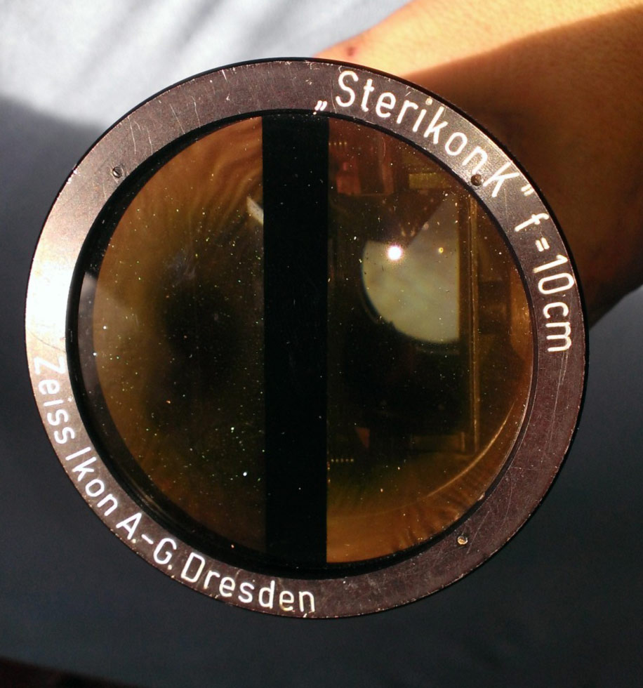

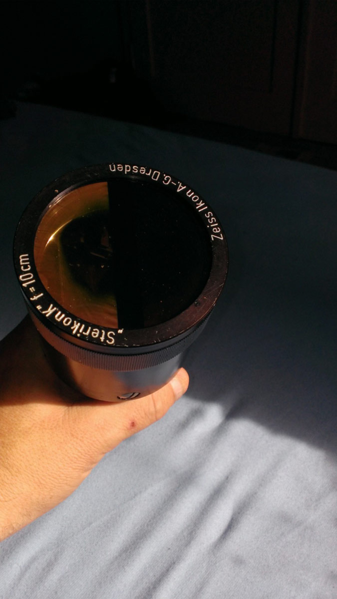

Zeiß Ikon bot seit etwa 1936 das System "Sterikon" in verschiedenen Stufen der Verbesserung an.
Im Bild das Ur- Objektiv mit prismatischer 90° Drehung der Teilbilden, Polarisationsfiltern. So wie es in der EVIIb 1936 im Ufa Palast Hamburg verwendet wurde. "Zum Greifen Nah" ... in Raumbild und Farben. Der Raumbildfilm ist eine deutsche Konstruktion.
Die 2 Streifen Variante kommt aus dem Lo-Tech Land USA, wo ein derartiges feinmechanisches Prä
zisionserzeugnis undenkbar gewesen ist. Man denke immer daran, Deutschland war 1940 dem Rest der Welt technologisch um 60 Jahre voraus. Allerdings hat das 2 Streifen Verfahren erhebliche Vorteile in der Helligkeit, und ich muß bedenken, daß es zu diesem Zeitpunkt nur Kohlelichtbogen gegeben hat, mit beschränkter Maximalleistung (ca. 11000 Lumen) bei 35 mm, und in den USA doch erhebliche Zahlen großer Bildwände zu finden waren.
