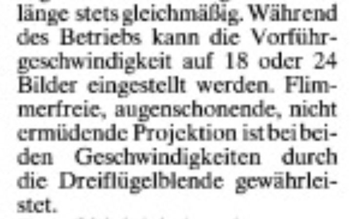

Hab mal mit meinem P7 jetzt mit 18 erste 100D Sachen geschaut und es flimmert deutlich gegenüber 24 und gegenüber Siemens mit Dreiflügelblende?! War mir bisher nicht aufgefallen. Ich dachte der kann das und soll sich selbst umstellen. Oder kann die Umstellung defekt sein?
Meines Wissens hat der P7 eine Dreiflügelblende, d.h. er kann 18 fps ohne Flimmern, 24 fps damit sowieso. Von einer Umschaltung auf eine Zweiflügelblende weiß ich bei dem nichts, wäre mir neu. Der P8 hat "nur" eine Zweiflügelblende, bei 18 fps flimmert der schrecklich, frage mich, warum er diese Bildfrequenz überhaupt noch hat.
Aber der P6 und der P7 haben an der Dreiflügelblende einen Mechanismus, der den Hellsektor  beim Rückwärtslauf verkleinert. Vielleicht klemmt der?
Stimmt, laut Prospekt eine starre Dreiflügelblende und nicht eine, die sich von 2- auf 3-Flügelbetrieb verstellt. Daher besonders verwunderlich, dass er mir diesmal flimmernd vorkam.
