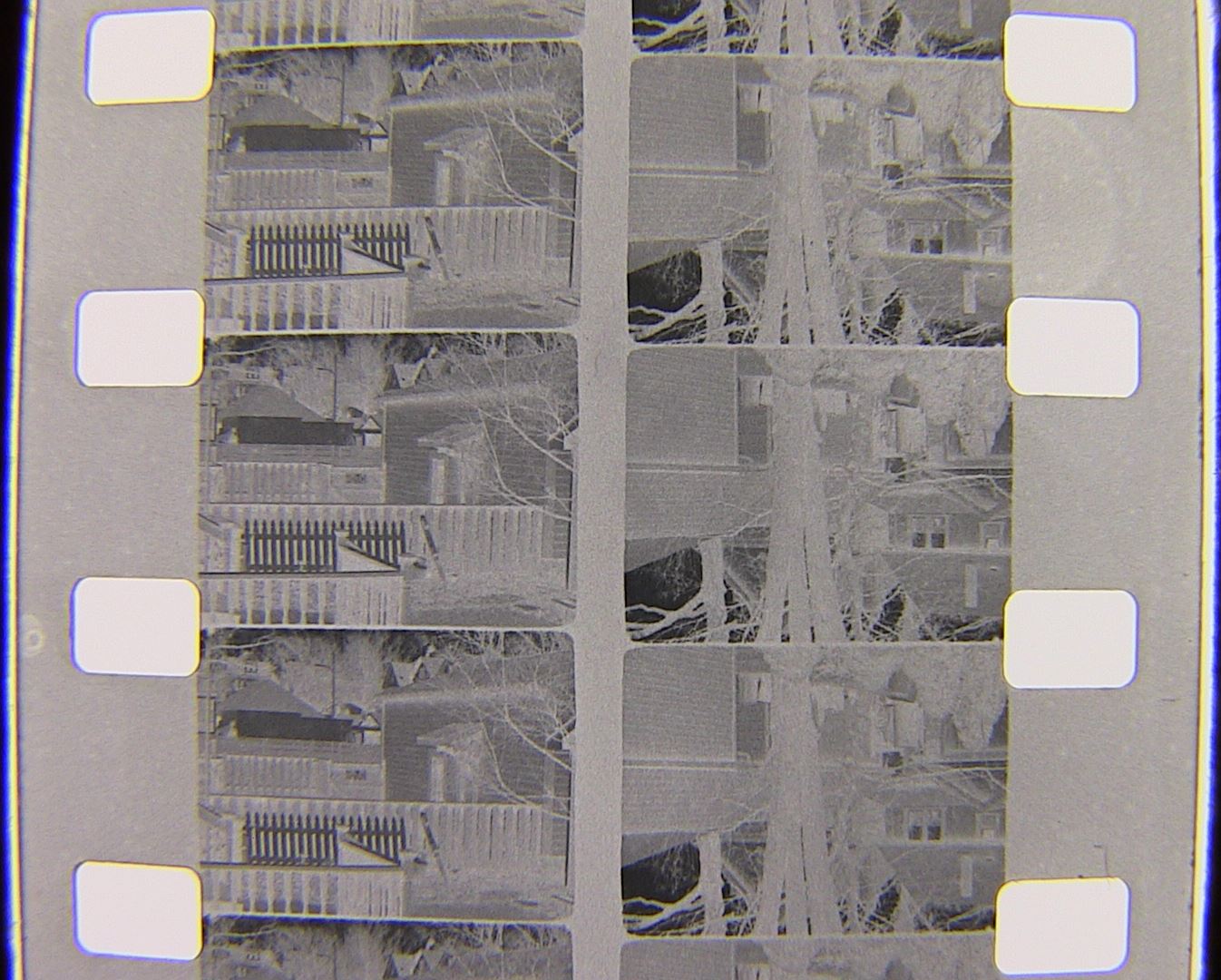

Ich kenne mich nicht aus, welche Art der Negativentwicklung ist beim 100R einfacher, geht schneller? Habe hier einige Filme liegen.
Bis jetzt hatte ich immer gelesen, dieser Film ist für Negativ völlig ungeeignet..... ich glaube auch hier im Forum. Wenn ich den Schnipsel in Photoshop umdrehe, sieht das Ergebnis hervorragend aus........ Doppel8 SW Negativ ist ja der Hauptgrund für meine Telecine.
Kein "normaler" SW-Negativ-Prozess zaubert aus dem R100 vernünftige Negative. Der Film trägt eine Schicht ("entwickeltes") Silber in sich, die beim Negativsein eben stört.
Anstatt "Entwickeln-Zwischenwässern-Fixieren-Auswässern" musst du eben zum Beispiel "Bleichen-Wässern-Klären-Auswässern-Entwickeln-Zwischenwässern-Fixieren-Auswässern". Und dann kannste auch gleich umkehren.

vor 5 Stunden schrieb F. Wachsmuth:
Das verstehe ich jetzt nicht so ganz. Beim Schwarzweiss-Prozess im Negativ folgt auf Entwicklung und wässern das Fixieren, dann bleibt das entwickelte Silber stehen, das nicht entwickelte Silberhalogenid wird durch das Fixierbad entfernt. Beim SW-Umkehr-Prozess wird nach dem Entwickeln und Wässern das entwickelte Silber mit dem Bleichbad entfernt, es erfolgt die Zweitbelichtung des verbleibenden Silberhalogenids, das dann mit dem Zweitentwickler wieder entwickelt wird, danach folgt normales Fixieren. Oder habe ich da was falsch verstanden?
Natürlich kann es sein, dass beim Fomapan 100R die Eigenschaften so gezüchtet sind, dass das Ergebnis besonders gut für die Umkehrentwicklung taugt. Aber ein brauchbares Negativ sollte doch möglich sein?
Ulrich
Der R100 hat einen Unterguss aus Silber.  Ich Silbersalzen, nein, Silber. Quasi eine Luxus-Lichthofschutzschicht.
Bei der Umkehrentwicklung wird diese Schicht weggebleicht. Bei der normalen Negativentwicklung nicht, da liegt sie dann als sehr dunkelbrauner Schleier überm Negativ.
Der Unterguß wird mit Bleichen in eine lösliche Verbindung überführt und in einem Klärbad herausgelöst.
Die Lichthofschutzschicht schützt auch vor Licht beim Ein- und Umlegen des Films zusammen mit den Vollflansch-Tageslichtspulen.
