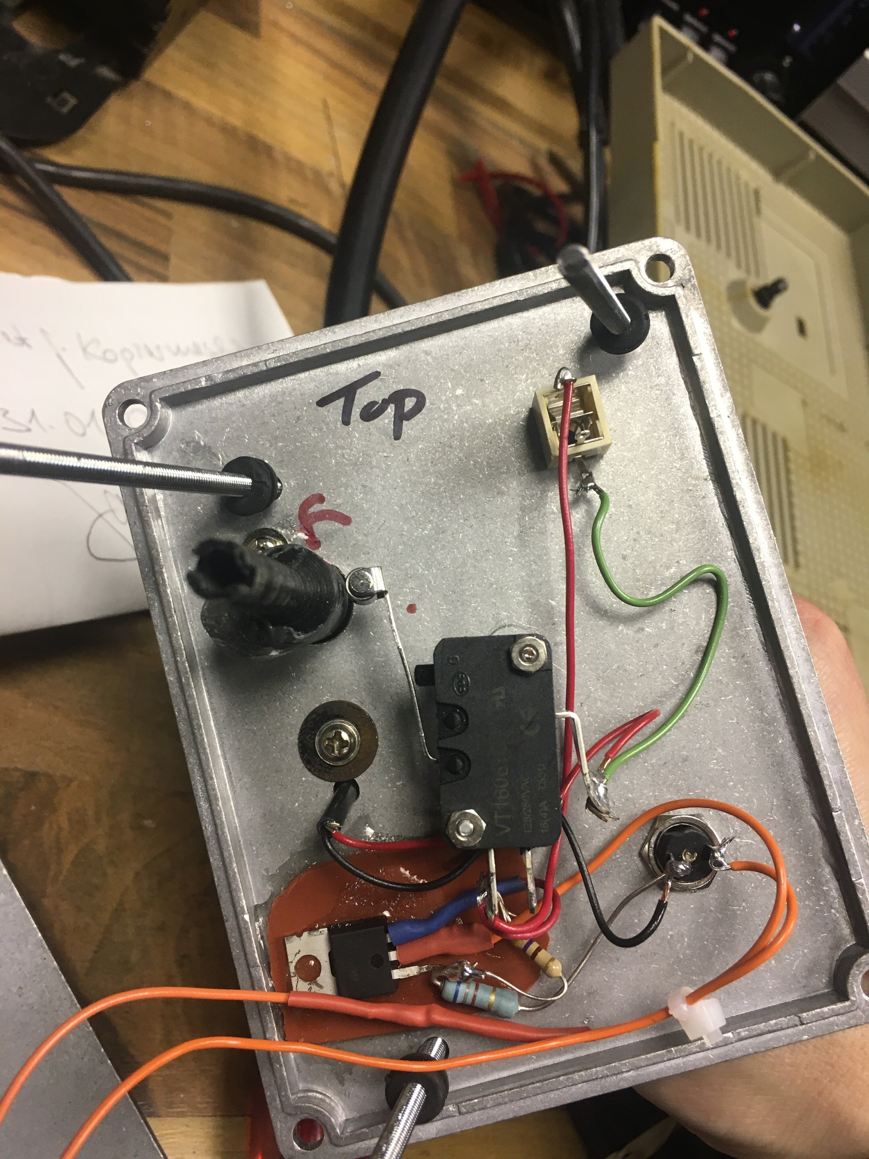

Ich hab einen dieser Motoren des genannten Kanadiers gekauft. Es ist schön, dass Menschen so etwas entwickeln, keine Frage! Wenn man aber ein Gerät in der Qualität ähnlich Friedemanns Synkino erwartet (und beim aufgerufenen Preis ging ich davon aus!), wird man schwer enttäuscht sein!
Zum Gerät: es handelt sich um einen Motor mit sehr sehr einfacher Schaltung teils hemdsärmelig, einfach geklebt in einem ebensolchen Gehäuse. Das ganze ist das „optimale“ Tool für alle, die ausschließlich Einzelbild-Vorwärtslauf benötigen und stets Steckdosen in der Nähe haben. Zum Titelfilmen zB perfekt, bei Überblendungen (Rückwärtslauf gibt die Schaltung nicht her) etc. hört der Spaß schon auf.
Die Motor-„Welle“ ist simpel 3D gedruckt. Das ist gut (theoretisch!), denn hat man mal vergessen, das Federwerk der  Bolex „auszukuppeln“, bricht schlicht die Plaste-Achse und nicht die Bolex. Das Nachdrucken der Achse wird sicher einfach, danach beginnt der sicher schwierigste Part am ganzen Gerät: die Achse ist mit einem fetten Knubbel aushärtender Klebeknete am Motor befestigt. Dieser Knubbel betätigt gleichzeitig den Schalter in der Stopposition. Hier hält der Motor nach jeder Umdrehung. Mit Überbrücken durch Handdaster oder Intervallschalter wird die nächste Umdrehung ausgelöst.
Kurz: es gibt viele andere, und sicher auch viele bessere Lösungen. Ich stufe das Gerät als ärgerlichen Fehlkauf ein, versuche das nun selbst zu beheben (umbauen) und werde in Zukunft so etwas, wenn überhaupt, nur noch von persönlich Bekannten kaufen – vom selben Kontinent zudem 😉
