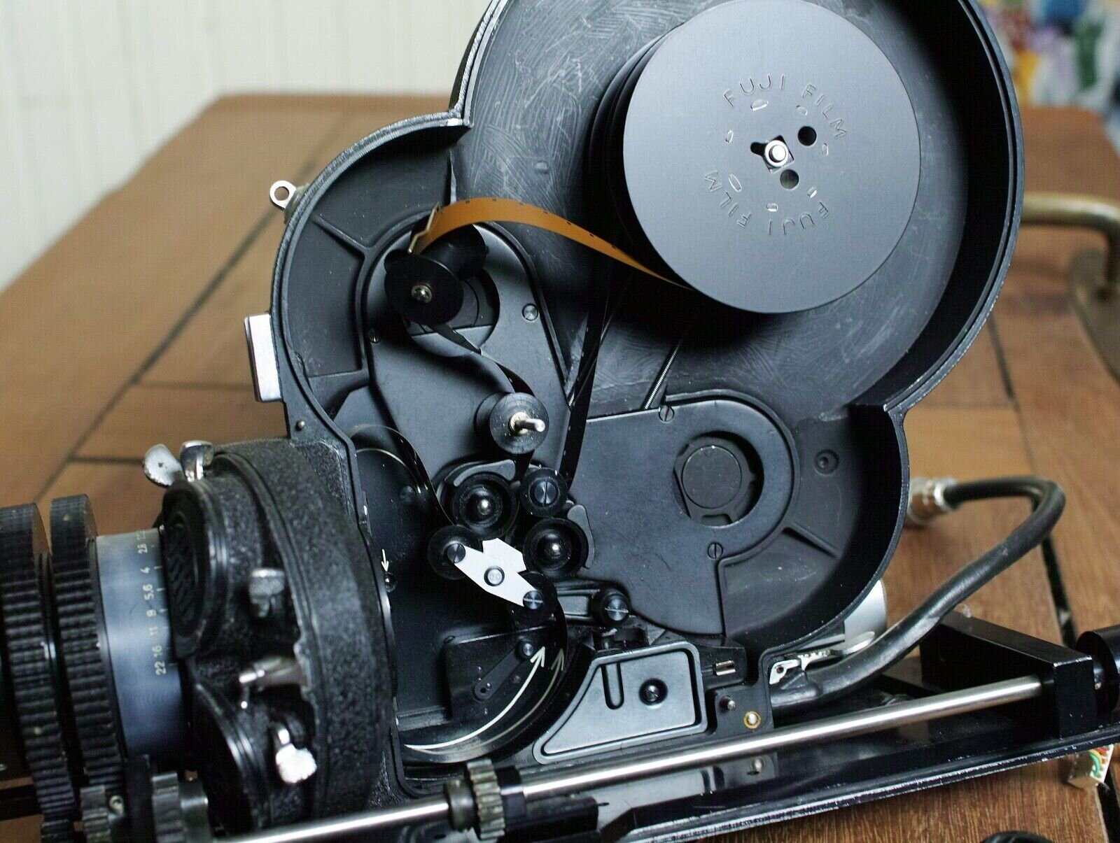

5:14 er spricht von einem über eine Stunde langen 2200' Film. Meint er damit Spulen mit leicht übergroßem (> 38 cm) Durchmesser gegenüber den üblichen 2000' (600m / 54 Min) Spulen, oder Spulen mit dem selben (38 cm) Durchmesser, aber kleinerem Wickelkern?
Hab nämlich noch nie eine 16 mm Spule mit nur leicht übergroßem Durchmesser (so ca. 40-42 cm) gesehen, die vielleicht noch auf die meisten 16 mm Projektoren passen würden.
Die nächste, mir bekannte Größe in 16 mm wäre dann gleich die 1200 und 1800 m Spulen (64 cm wenn mich nicht alles täuscht) für die ganze großen Standmaschinen wie ELMO LX-Serie oder Bauer Selecton 2 oder ähnliches.
  Am 4.9.2023 um 12:08 schrieb Regular8:
Aufklappen
Gemeint waren die 2200ft Spulen. Diese haben normale Größe, wie 600m (also ca. 38cm), nur mit kleinem Wickelkern. Liefen auch unter 660m/700m Spulen im Verkauf. Bei manchen Filmen sehr hilfreich, damit man nicht 3 Rollen (1600 ft, US Standard) nutzen musste. Allerdings ist der Zug am Ende schon enorm.
