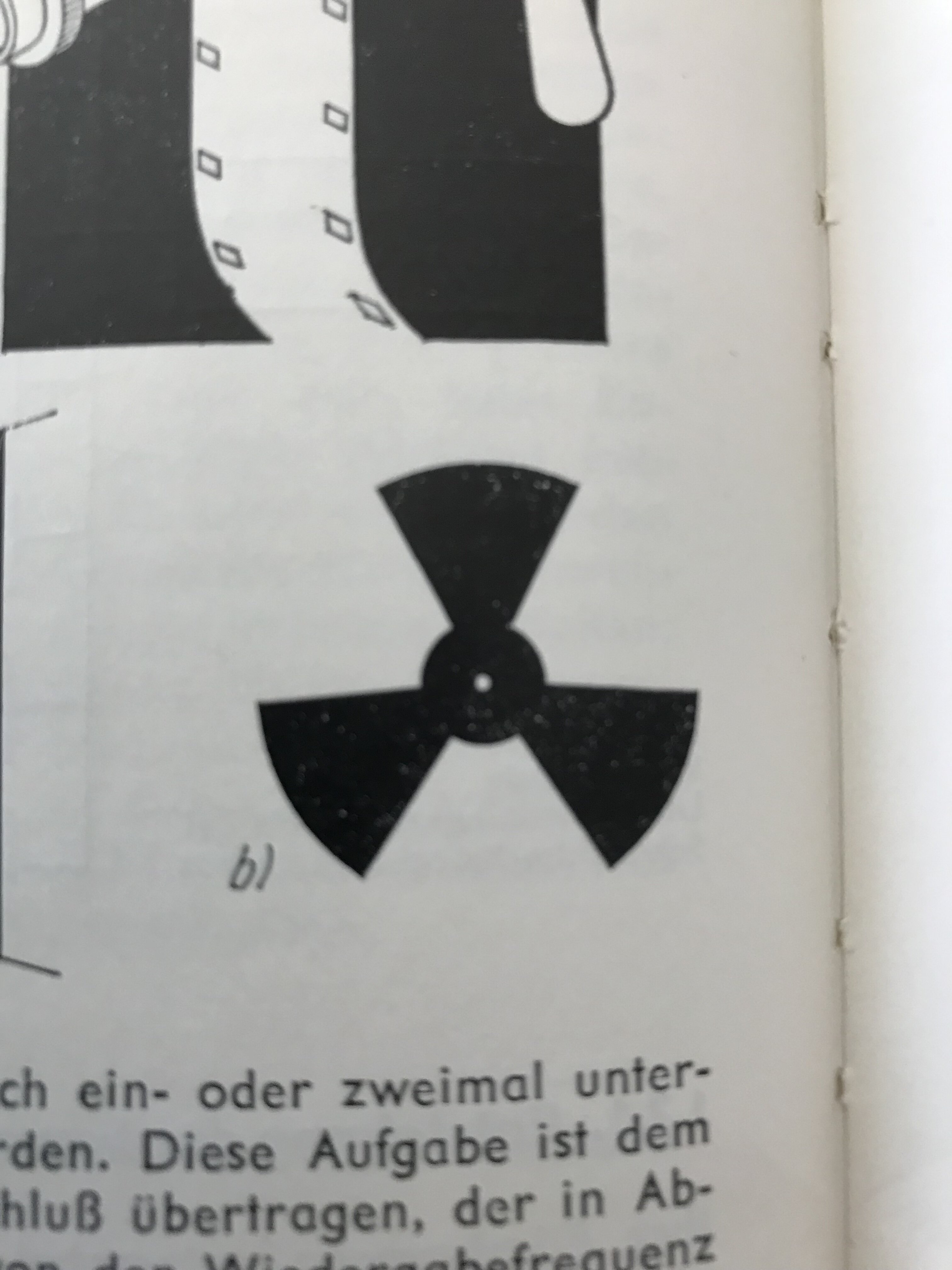

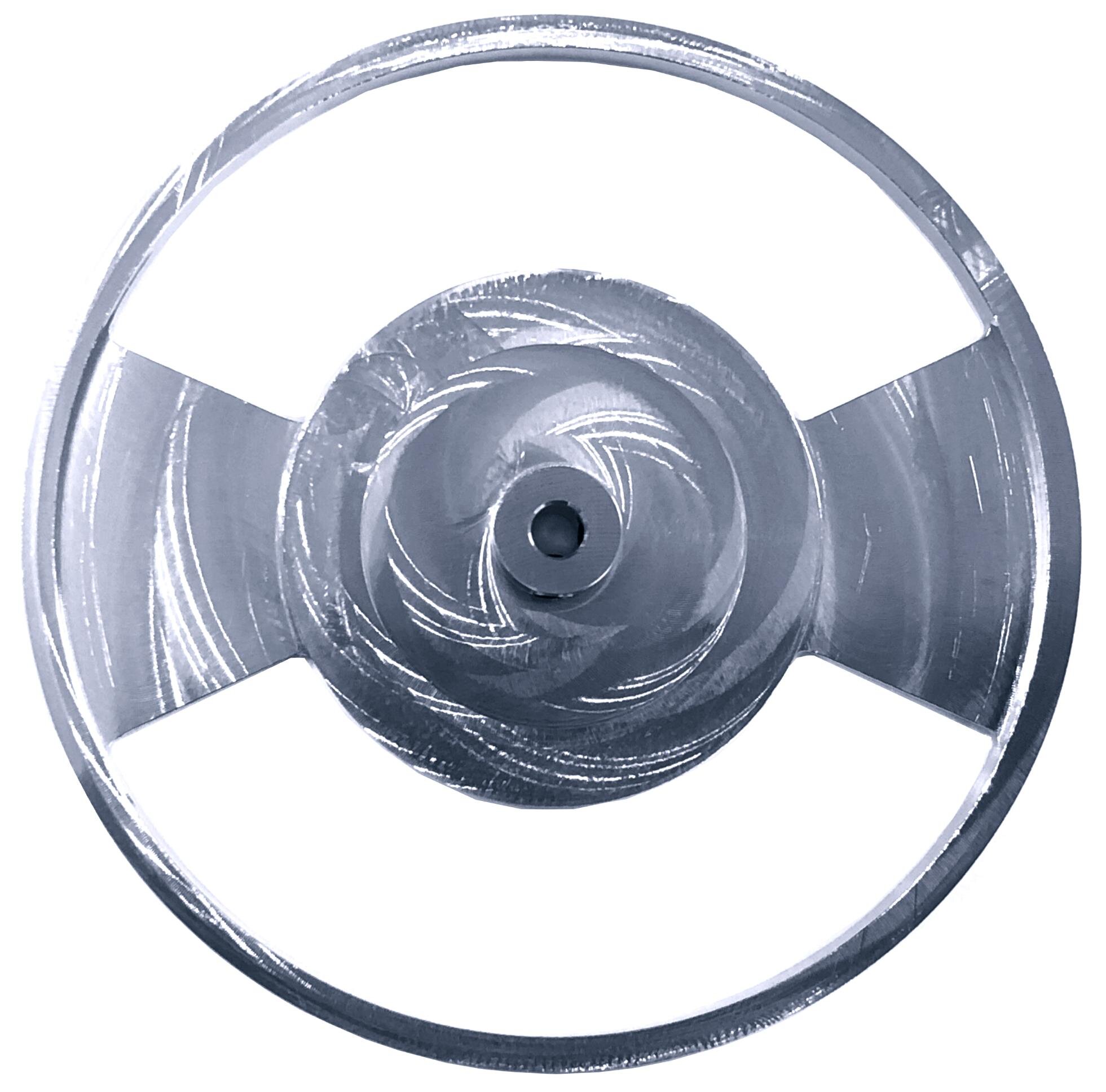

Unabhängig von der errechneten Frequenz (B/s * Zahl der Flügel) muss man auch sagen, dass viele Schmalfilmprojektoren Dunkelphasen haben, die fast so lang sind wie die Hellphasen (siehe Buchausschnitt - alle drei Blendenflügel ergeben zusammen fast einen Halbkreis). Da sind viele 2-Flügelblenden (Bild zeigt ein Ersatzteil von Wittner) eine ganz andere Hausnummer…
… zudem sitzt man im Kino selten im Vorführraum, so dass einem weder das Licht auffällt, das der Projektor in den Dunkelphasen sonstwohin spiegelt, noch kommt zum optischen Reiz der akustische hinzu. Und die Leinwand im Kino könnte auch besser als die daheim sein.
(Die betroffenen Personen beschweren sich übrigens auch oft, dass die Videoprojektion in heutigen Kinos flackern würde…)

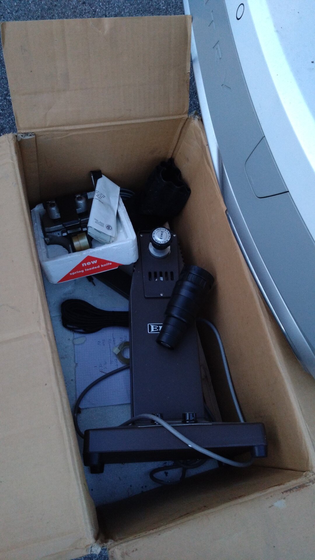

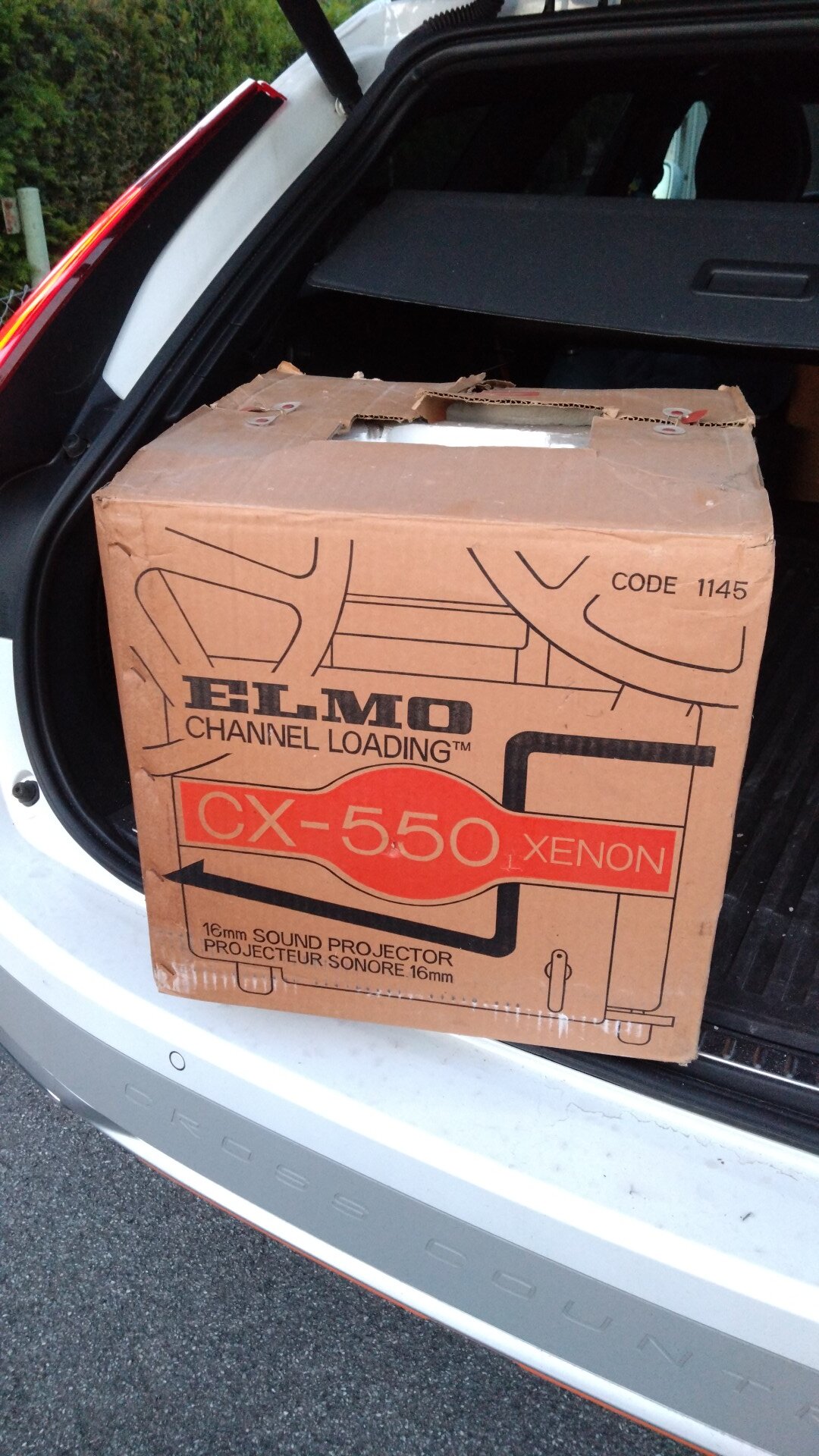

Zwei Fundstücke im wahrsten Sinne des Wortes:
Neu und ovp, in 1999 beschafft worden und dann tatsächlich nie benutzt! Gestern entdeckt und gleich mitgenommen, wäre sonst im Schrott gelandet!
  • Thumsbup 3
  • Surprised 1
Ja, manchmal muss man Glück haben. Hier in der Region wird Gerade ein Kino nach Betriebsaufgabe entkernt, da stand der tatsächlich noch im hintersten Eck herum. Ich hatte von den neuen Eigentümer die Schlüssel und durfte mitnehmen was ich noch brauchen kann.
Also falls wer blaue Kinosessel von 1999 braucht...
  • Like 4

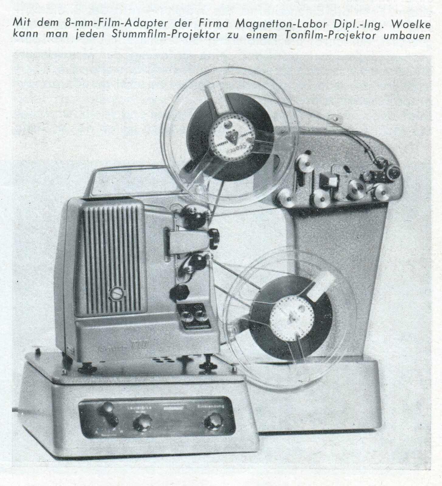

Neulich bin ich beim Scannen alter Publikationen auf diese (für mich) Kuriosität gestoßen:
Für die Suche: Ein Gerät der Firma Magnetton-Labor Dipl.-Ing. Woelke
So veröffentlicht Mitte 1959. Leider ohne weitere Erwähnung im Text.
Bruno Woelke hat doch auch die Tonköpfe für Bauer Studioklasse geliefert... steht zumindest drauf.
Interessant dazu: http://www.theimann.com/Analog/History/Amateur/index.html
"... gründete er zunächst 1949 das Technische Büro Dipl.-Ing. Bruno Woelke in Münchberg/Ofr. Es entstanden Aufnahme-, Wiedergabe- und Löschköpfe verschiedener Abmessungen, die nicht nur für Bandbetrieb, sondern auch für randbespurten Magnettonfilm einzusetzen waren ...
Die erzielten Fortschritte auf dem Gebiete der magnetischen Speichermaterialien ermöglichten von der Mitte der fünfziger Jahre an die Vertonung von 8-mm-Amateurfilmen mit Magnetton-Randspur. Auch in dieser Sparte betätigte sich die Firma nicht nur als Kopflieferant, sondern beteiligte sich maßgeblich an der Konstruktion verschiedener Tonlaufwerke für Standard-8-Filme.
So ließ sich beispielsweise der "Sonomat" in Verbindung mit fast allen handelsüblichen 8-mm-Projektoren verwenden und verfügte dabei im Gegensatz zu sogenannten Durchzuggeräten über einen eigenen Antriebsmotor, welcher von der Filmgeschwindigkeit geregelt wurde.
Nicht nur für die. Auch für Tonbandgeräte, z.B. Uher. Leider ist das oft so eine ärgerliche Sache mit Woelke Tonköpfen... Ist oft die Wicklung defekt. Entweder Korrosion, oder durch Bewegung / Arbeiten der Vergussmasse reissen im inneren die Cu-Lackdrähte.
