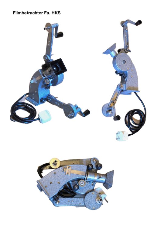

Der Verwendungszweck dieses sehr kompakten Filmbetrachters der Fa. HKS erschließt sich mir nicht wirklich. Es passt wohl zusammengefaltet fast in die Hosentasche. Aber zu welchem Zweck diente er genau ?
Während der Zeit gab es ja auch schon die Filmbetrachter mit deutlich größerer und komfortabler Mattscheibe, warum dann diese Miniatur ?
Für welchen Nutzerkreis wurde dieses Gerät damals produziert ? Eine Anwendung für „Pixelpeeper“ der 60er Jahre zur detaillierten Analyse von Klebestellen oder Filmbilder ?
Für eine klassische Filmbearbeitung erscheint mit dieses Gerät doch recht unkomfortabel.
Hat hier vielleicht jemand eigene Erfahrungen mit diesem seltsamen Gerät und kann dazu etwas berichten ?
Der Verwendungszweck ist doch eigentlich recht einleuchtend, oder verstehe ich Deine Fragen falsch?
Es handelt sich einfach um eine frühe Bauform eines N8-Betrachters zum Filmschnitt. Leider ist mir das Baujahr nicht bekannt. Obiges Gerät sieht vom Prinzip her nicht viel anders aus als z.B. frühe Moviolas. Hier eine von 1932. Eine Mattscheibe hatte ja auch der Nachfolger (HKS Projektorette) von nicht, sondern hat auf eine kleine „Leinwand“ projiziert.
Die Betrachter mit großer Mattscheibe sind ja weitestgehend „moderne“ Super 8 Geräte.
Wie es ist, damit Film zu betrachten und zu schneiden, kann ich leider nicht sagen. Ich habe mir den Nachfolger besorgt 😉
vor 13 Stunden schrieb filma:
Soweit ist mir das schon klar, das es sich um einen Filmbetrachter handelt. Ich bin bisher nur davon ausgegangen, dass dieses Gerät zeitlich Mitte bis Ende der 1950er Jahre zuzuordnen ist. Und da gab es ja auch schon durchaus Betrachter mit größeren Monitoren, nicht erst zur Super 8 - Zeit. Da wurden sie nur noch größer (aber damit auch nicht heller). Daher habe ich vermutet, dass dieser Betrachter vielleicht einem speziellen Zweck diente….. Aber ja, dieser Betrachter ist dann vermutlich doch deutlich älter als ich ihn eingestuft hatte.
Und danke für den interessanten Link.
