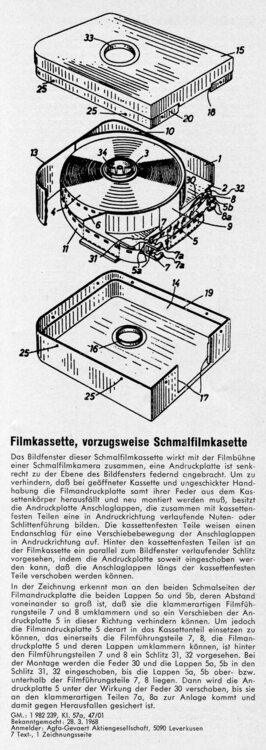

vor 3 Stunden schrieb Martin Rowek:
ich dachte bislang, dass die Kassette mit koaxialer Anordnung der Filmspulen von Kodak stammt
Darum geht es in dem Patent doch gar nicht. Lies noch mal 🙂
Agfa hatte noch andere Patente zu deren S8-Kassette (die in der Tat in einigen Belangen besser durchdacht war).
vor 5 Minuten schrieb Friedemann Wachsmuth:
Es geht um die Andruckplatte 🙂 Ich finde es dennoch traurig, dass sich die Single8-Kassette nie durchsetzen konnte.
