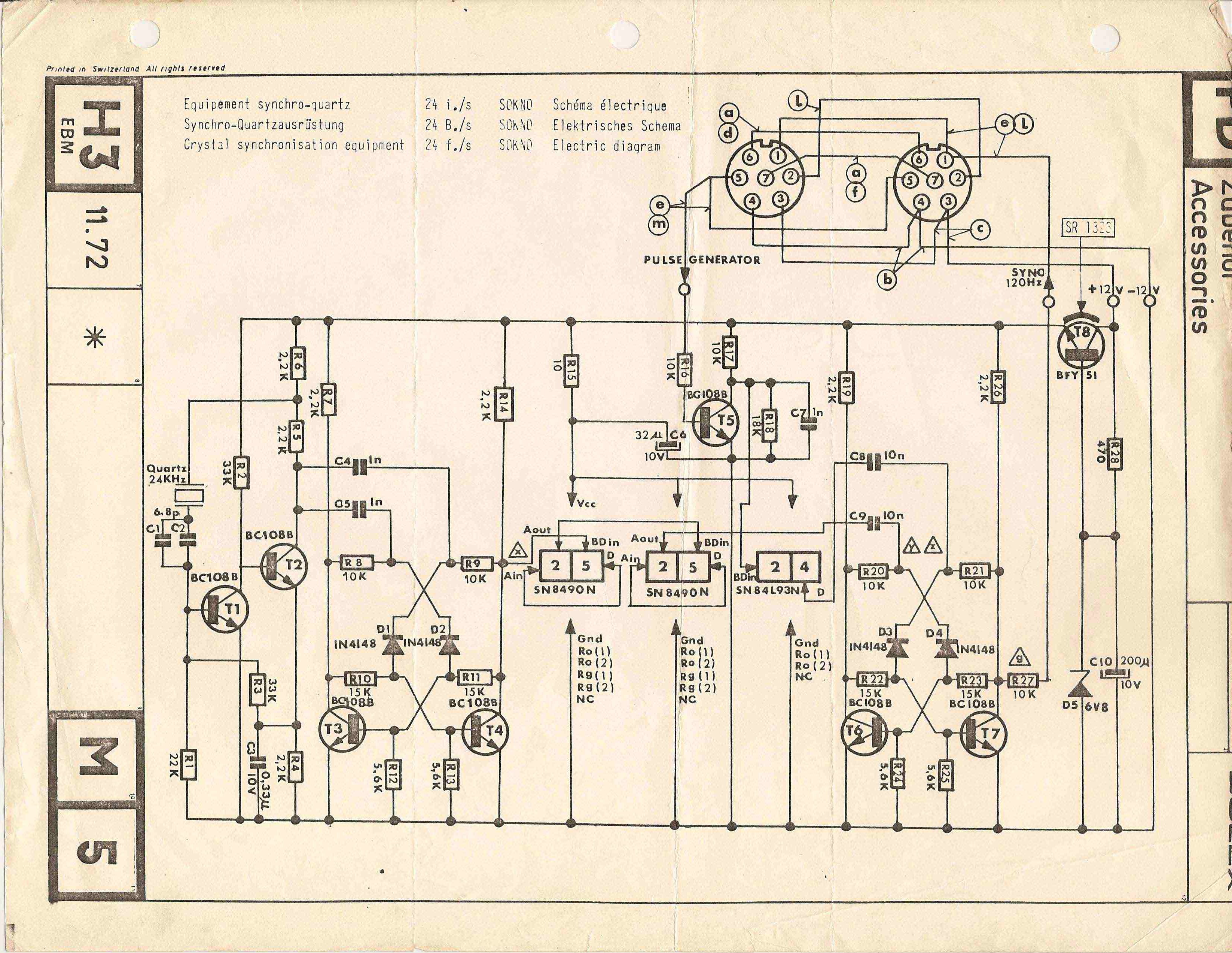

vor 2 Stunden schrieb ruessel:
Was macht der Glaskörper auf der Platine?
Das ist wohl ein vorsintflutlicher Quarz. Gebettet auf Schaumstoff, befestigt mit Gummiband... 🫠
Was Aapo da länglich beschreibt ist auch nur die halbe Miete, und auch nicht ganz richtig. Man kann auch mit einfachen Zählern (4017 etc) ungerade und in nicht-Zweierpotenzen teilen. Und dann hat man erst einen Referenztakt — Die Differenz zweier Frequenzen in eine nicht schwingende Motorregelung umzuwandeln ist die andere, hier noch undokumentierte Herausforderung.
vor 7 Stunden schrieb Ray Van Clay:
Ich würde auf einen Quarzofen (beheizter Quarz mit Thermostat) tippen
Das dachte ich auch erst, aber Glas wäre da weder üblich noch sonderlich geeignet. In der Tat waren Schwingquarze zumindest in den späten 60er wohl noch gerne in Glasröhren untergebracht.
Zudem sind je zwei der vier Beinchen verdrillt. Da ist also keine Heizung angeschlossen.
wie alt ist das Teil nun wirklich? 60er oder doch eher 70er Jahre (Teilerchips)? Das Teil gibt es auf ebay in zwei Versionen 24 und 25 Fps, nix zum umschalten. Auf der Glasröhre kann man den Aufdruck "OSC...." lesen - oscillator?
Das abgebildete Anfang Mitte 70er würde ich sagen. Einen alten ("bewährten") Quarztyp kann man auch ein Paar Jahre später noch verwenden. Chips aus der Zukunft eher nicht. Die 74xx Reihe wurde erst 1966 eingeführt, die hier verwendeten 84xx ("military grade") erst Anfang 70er. Und deren Datecode sagt 1973/74.
Dir Kleintransistoren im Metallgehäuse sind wiederum eher späte 60er. Vermutlich "bewährte Bestände". Von dem Regler wurden ja keine Grossserien hergestellt.
Edit: Thomas hat dort im Thread den Schaltplan gepostet — 1972. Bingo. 🙂

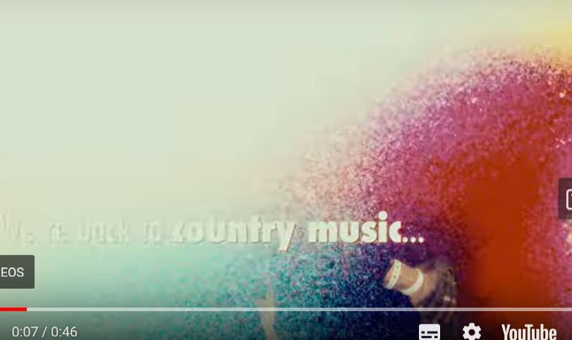

Bei dieser Ankündigung für eine neues Album von Ringo Starr (!!) wurde auch mit Super-8 gearbeitet.
Ich habe aber den Eindruck, der Super8-Look ist teilweise ein Fake....
vor 46 Minuten schrieb Helge:
Scheint mir ein Mix aus einigen (wenigen?) echten Super8-Aufnahmen und „angepassten“ digitalen Video-Aufnahmen zu sein.
Ja - dort wo man "das Perfo-Loch sieht", das ist S8 (wobei mittlerweile ist ja alles möglich....)t .
Ich meinte z.B. diesen Blitzer als Übergang zwischen 2 Einstellungen:
