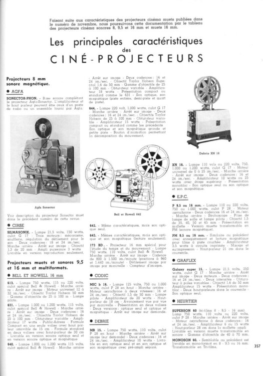

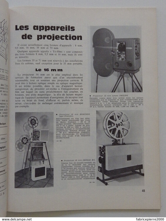

Wenn es eine Synchronmaschine ist, dann liegt eine elektrische Steuerung oder Regelung näher, denn bei mechanischem Variator hat ein Synchronmotor keinen Sinn. Ein Asynchronmotor wäre die Wahl. Der Anlauf einer Synchronmaschine ist praktisch schlagartig, wenn man nicht elektromagnetisch eingreift. Bei Kegeln mit Riemen geht auch ein Universalmotor (Allstrommaschine). Der XN soll Festtempo 24 gehabt haben und veränderliches von 0 bis 30.
Achso, ja da würde ich mal annehmen, dass der Betreiber der Seite einfach die Anzeige in irgendeiner Zeitschrift von 1965 gefunden hat und das (für ihn) dann die früheste Erwähnung war.
