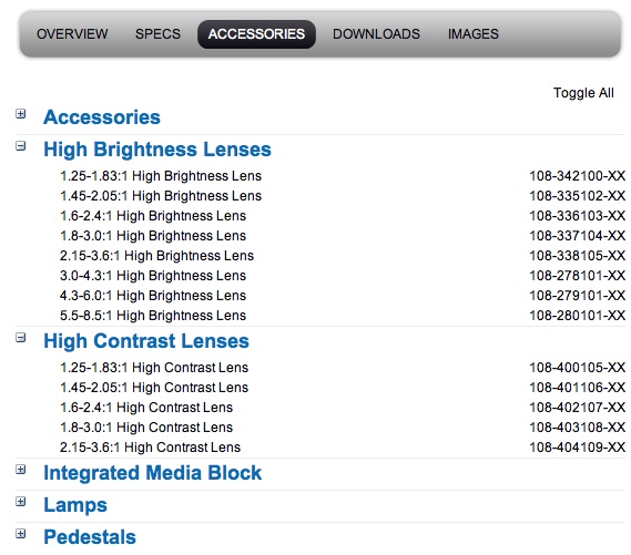

Auf der Christie Seite gibt es das Listing mit den High Brightness und den High Contrast Lenses:
HC sind die 4k Objektive. Die muss man immer extra ordern, das ist aber eher eine Integrator-Sache als die von Christie. Und eine der Verfügbarkeit.

Ja, nur was hat High-Contrast mit der Auflösungsfähigkeit zu tun? Bildet das mehr linien ab, eben doppelt so viele, oder ist nur das Glasmaterial und die Vergütung etwas besser?
Selbst bei ansonsten identischem Objektiv könnte schon eine Blende an der richtigen Stelle dafür sorgen. Allerdings wäre das kaum eine Erklärung für die schwere Beschaffbarkeit und vor allem die deutlich höheren Preise. Die HC Objektive werden auch für die 2k Maschinen in grading suites etc. eingesetzt, weil die da eh weniger Helligkeit brauchen und lieber etwas mehr Kontrast haben. Ich denke, das ist vielleicht einfach nur eine höhere Selektion in Verbindung mit Beschränkung auf einen Hersteller, wohl Minolta. Auflösung bei Objektiven ist MTF, und daher doch grundsätzlich eine Frage des Kontrastes.
'Doppelt so hoch weil 2k vs. 4k' ist natürlich so zu einfach. Die MTF reicht einfach weiter in höhere Ortsfrequenzen.

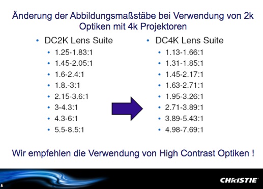

Was im Übrigen nicht ganz stimmen kann auf der Website sind die identischen Artikelnummern und Abbildungsverhältnisse der Objektive zwischen den 2k und 4k Projektoren. Wegen der größeren Imager der 4k DLPs verschieben sich die Projektionsverhältnisse aller Objektive bei 4k etwa um den Faktor 0,9 nach unten, werden also weitwinkliger.
Wenn man also Pech hat, ist bei einem späteren 4k Upgrade auch noch die Optik auszutauschen, weil Flat nicht mehr auf die Leinwand passt. Aber so ein Upgrade macht ohnehin keinerlei Sinn, es sei denn, die 2k Lightengine muss ohnehin raus.
