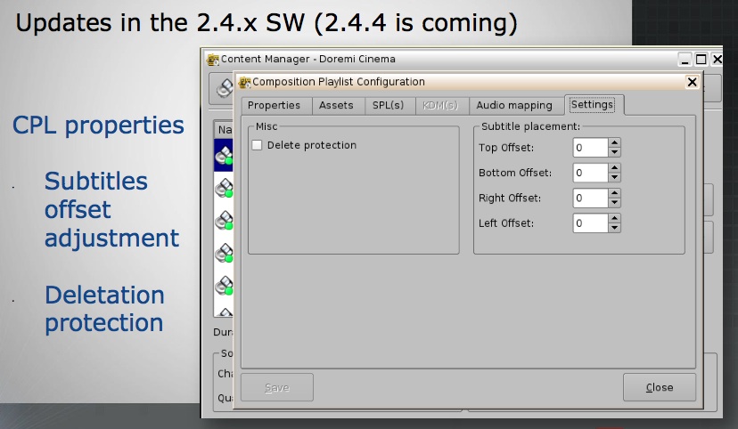

Ich wusste, dass ich was dazu gelesen hatte, konnte mich aber nicht mehr erinnern, wo:
In Doremis Cineeurope 2013 presentation:
http://support.dorem...entation_v2.pdf
Da gibts globale Justageparameter für die Untertitelplatzierung. Es geht allerdings nicht daraus hervor, ob das die projektorgenerierten Untertitel betrifft, oder nur die Doremi eigene Untertiteleinheit im Server. Ich tippe eher auf Letzteres, aber möglich wäre auch beides.
so... gerade getestet. funktioniert nur mit der doremi subtitle engine.
zb. bei bottom-offset von 250 stehn die untertitel dann im mittleren drittel der leinwand. genauso wie man es sich erwarten würde...
