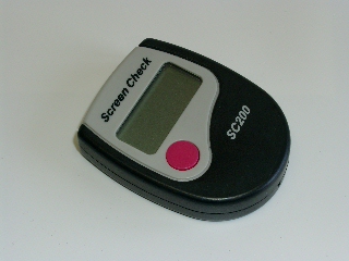

@Friedemann,
naja, bei der Eumig Nautica stelle ich es mir schwierig vor. Nicht jeder Kamera lässt sich das störende Gehäuse entfernen bzw. das komplette Laufwerk aus dem Gehäuse entnehmen. Bei welchem Kerndurchmesser setzt Du die Feederwaage an? Dort wo der Mitnehmer sitzt? Welche Zugkraft sollte eine intakte S8-Kamera aufbringen?
@Jörg,
ja den Screenchecker verwende ich auch.
