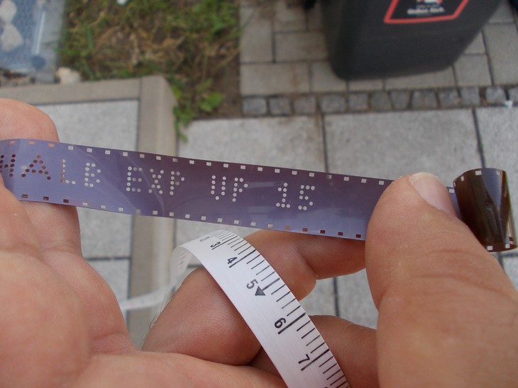

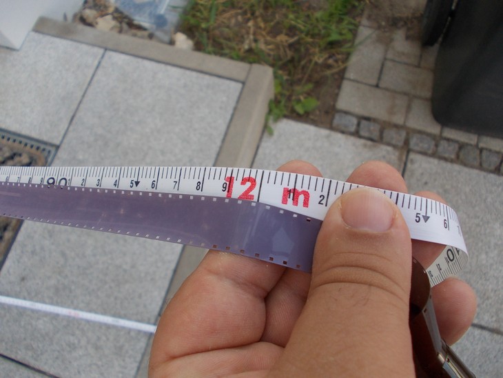

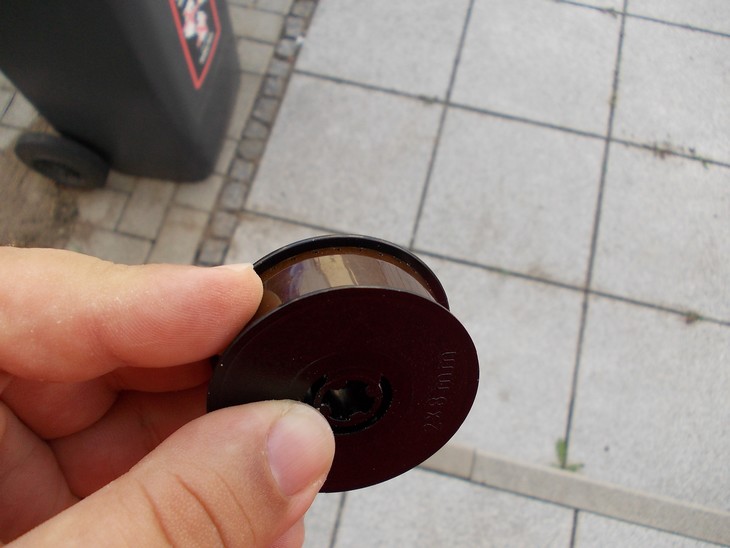

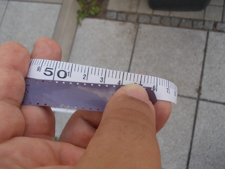

Also ich hatte schon mal nen ORWO Colorumkehr mit 15 DIN (UT15) in einer erstandenen DS8 Quarz - halb verfilmt. Recht dünnes Material. Es waren über 11 m DS8 (= 22 m S8) auf einer kleinen TL-Spule.
Ich hatte auch mal UP 15 (sw Umkehr) und es waren deutlich über 12 m... so etwa 12,55 m (also 25,10 m in S8) auf der kleinen TL-Spule. Respekt. Geizig waren die ja nicht.
