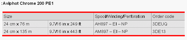

Agfa bietet ja zwei verschiedene Rollenlängen an:
76 Meter und 135 Meter. Steht im Datenblatt.
Vielleicht hat es damit was zu tun.
76 durch zwei = 38 Meter.
Und 135 durch vier ergibt ungefähr 33 Meter.
Letztlich wird es wohl ein Geheimnis von Wittner bleiben.
Aviphot mit 1R ist wohl kein Geheimnis ... 366m ÷ 11 = 33,27m
In welchem Rollen Wittner allerdings den 2R ordert weiss ich nicht.
