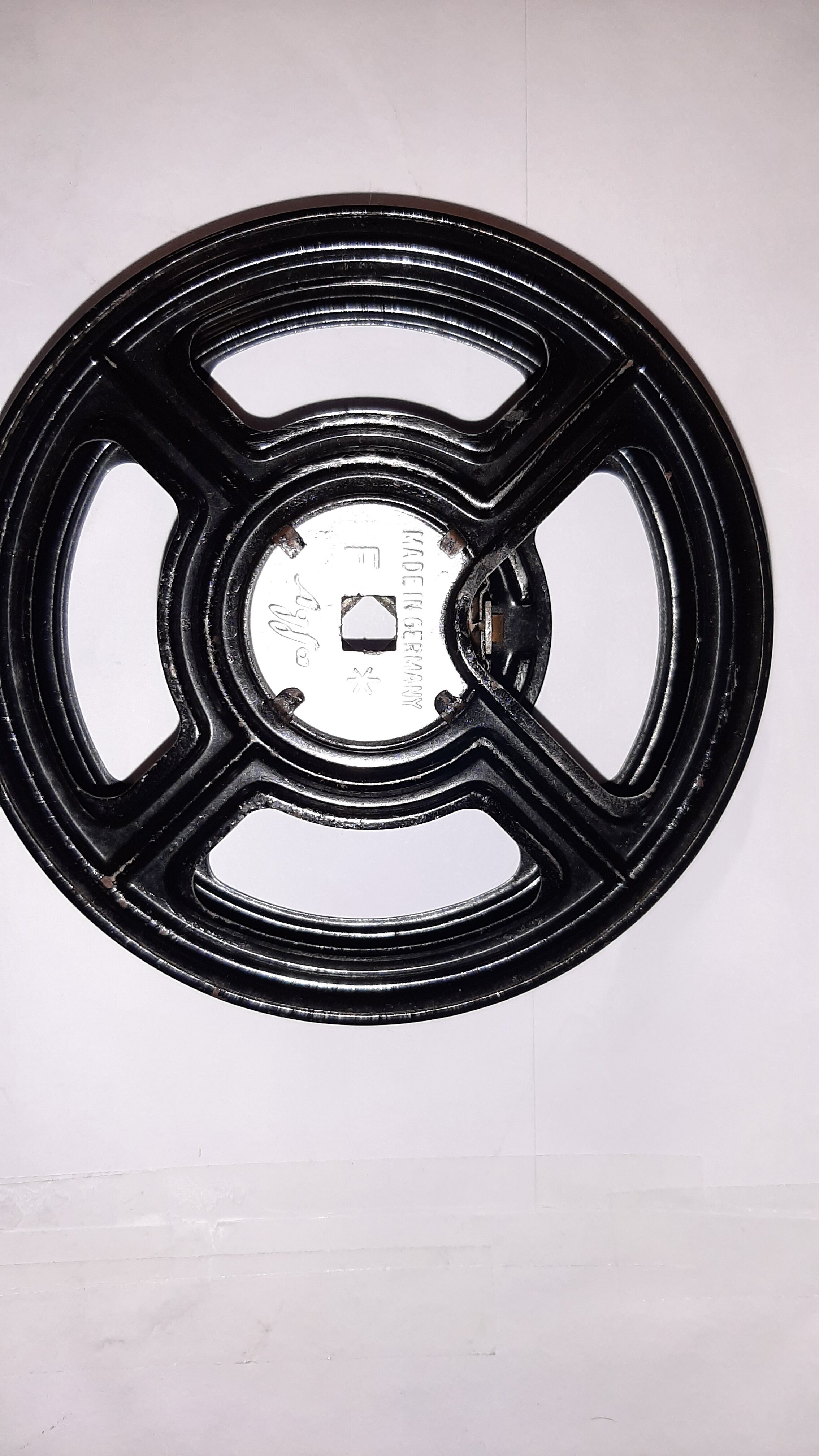

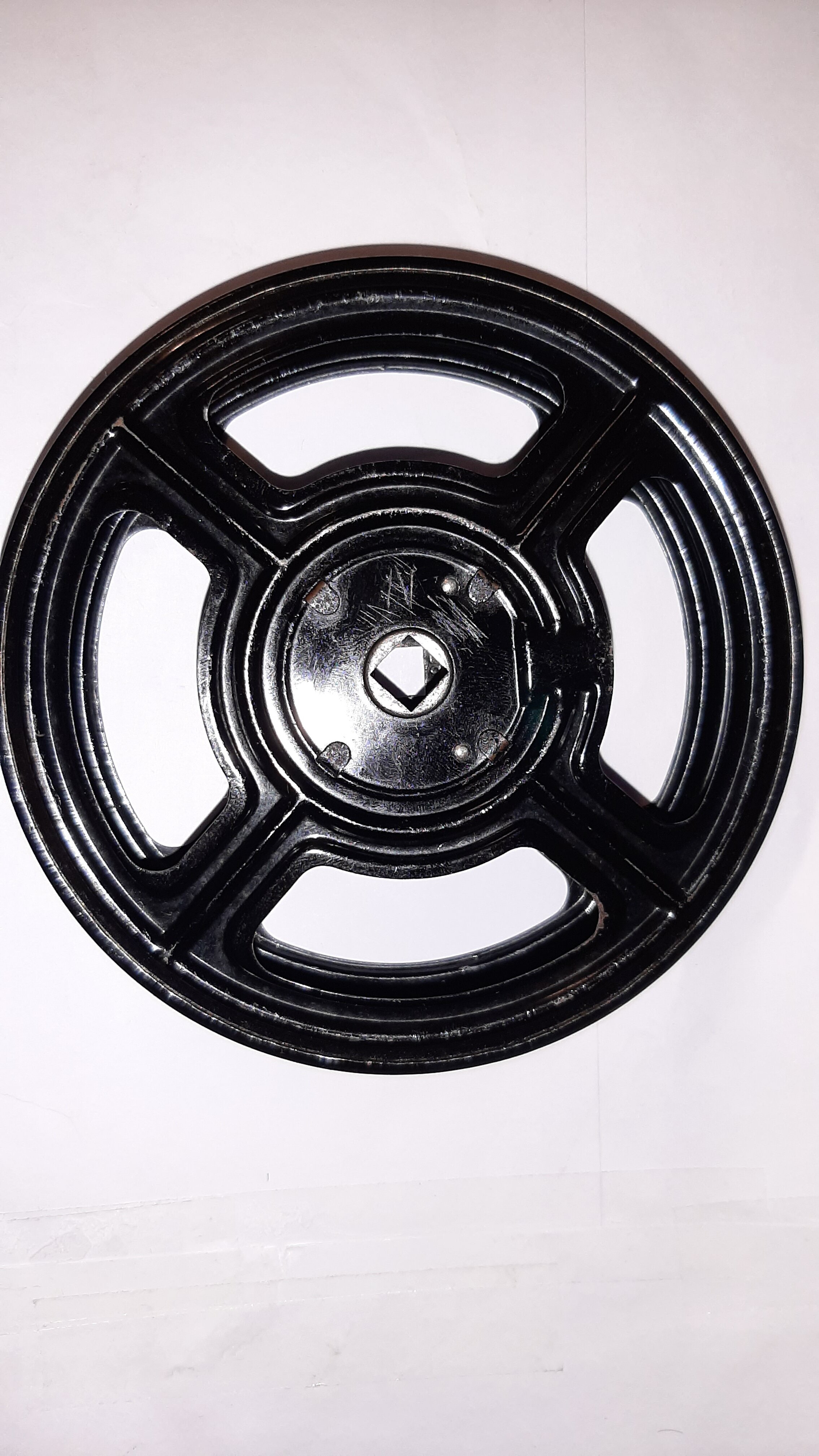

Gibt es denn eventuell irgendwo ein Bild dieser "Friktionsspule" ? Die Funktion wurde bestimmt richtig vermutet.
Wie sah die wohl aus, ist da eine Reibfläche zwischen dem Dorn und der Aufwickelspule ? Ich habe keine Vostellung
dieser Spule. Eventuell hat jemand eine solche und könnte ein Foto zur Verfügung stellen ?
Würde mich echt interessieren, wie haben die das gelöst.....
Viele Grüsse !
Volker
Habe mal 2 Bilder von einer solchen Friktionsspule gemacht.  Wenn man genau hin sieht, dann erkennt man, dass die Dornaussparung vorne (silbern ) fest ist . Hinten ist sie drehbar im Spulenkern. Dadurch ist der Filmzug ganz leicht und nahezu unabhäng von der Kraft die auf den Aufwickeldorn wirkt.

Das klingt interessant, auch wenn ich es noch nicht ganz verstehe. Danke für das Foto auf jeden Fall!
Am Rande noch eine vielleicht „dümmere“ Frage (bezugnehmend auf den Threadtitel): wie erkenne ich denn eigentlich einen Ozaphanfilm? Ist das an der Beschriftung am Filmrand ablesbar?
Allerbesten Dank Olaf für die Bilder !
Das macht Sinn, verstanden.
