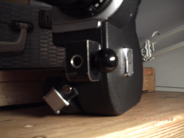

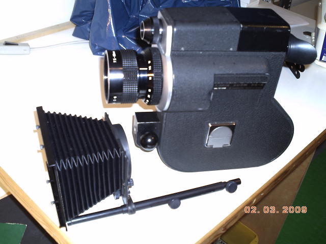

Seit geraumer Zeit habe ich ein Kompendium einer Bauer A512 herumliegen, welches hinsichtlich Objektivdurchmesser optimal auf meine Canon Zoom DS8 passen würde.
Nun hat meine Canon eine angeformte Halterung, die wohl grundsätzlich für die Aufnahme solcher Zubehörteile gedacht ist:

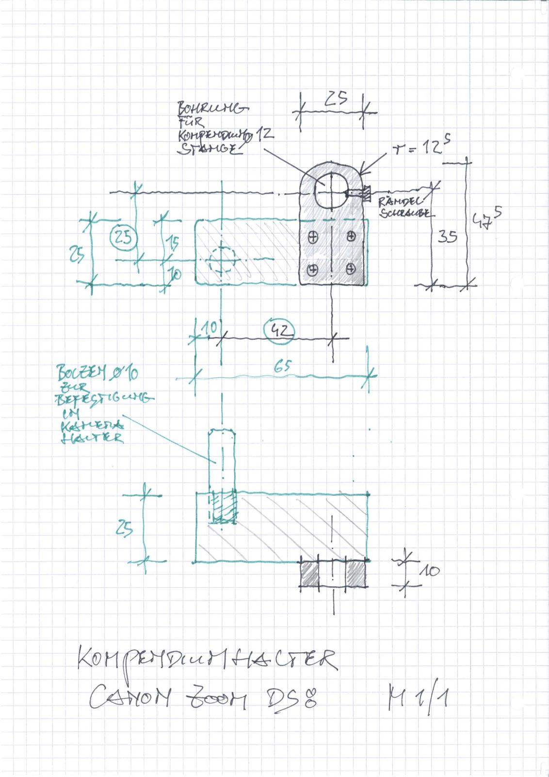

Ich habe mir nun eine Zwischenhalterung überlegt, mit der es möglich wäre, das Kompendium an der Canon zu befestigen:
Der Bolzen des grün dargestellten Teils wird in der Kamera-Halterung befestigt.
Die Bohrung im schwarz dargestellten Teil nimmt die Haltestange des Kompendiums auf.
Wer hier im Forum hat evtl. die Möglichkeit dieses Teil anzufertigen ?
