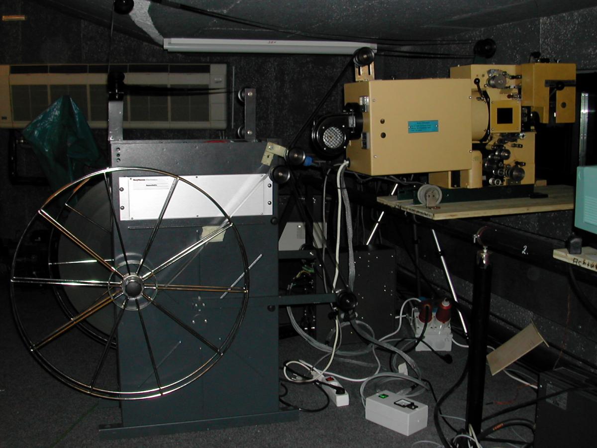

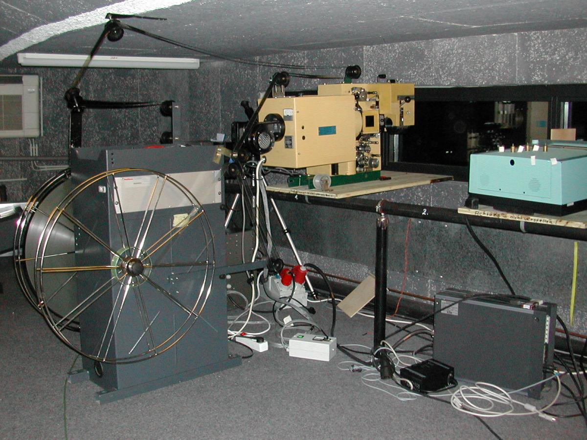

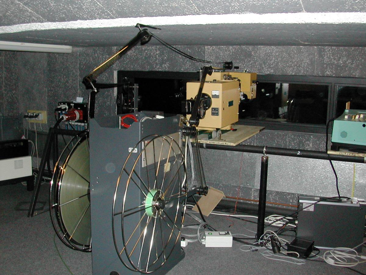

War eigentlich das geänderte Getriebe der einzige Unterschied zwischen der e12 und der e15? Meine e12p (d"er Hubschrauber") sieht der abgebildeten Maschine schon sehr ähnlich, hat aber schon einen elektronischen 2fach Revolver und einen ebensolchen Formatschieber. Auch Fernschärfe und Fernbildstrich scheint diese e15 noch nicht zu haben.
Fürs Heimkino ist diese Maschine auf jeden Fall leise genug. Man muss allerdings sehr exakt einleg
Da hast Du recht, ist Geschmackssache, aber die Maschine sieht jetzt nicht unbedingt so aus, als ob ich ihr Kopien anvertrauen möchte.
Lieber Kinoton FP30D, gibts zur Zeit fast umsonst, teilweise auch mit Langlaufeinrichtung.
wenn man richtig damit umgehen kann, dann nein. ich hab die 15er nur als kopienvernichter erlebt. gut das lag jetzt weniger an den maschinen.
Wie ich schon schrieb, es ist geschmackssache, für welche maschine man sich entscheidet. fürs mobile kino ist ne E15 mit sidewinder unten dran sicher die bessere wahl als kinoton, allein schon wegen der bauhöhe :)
