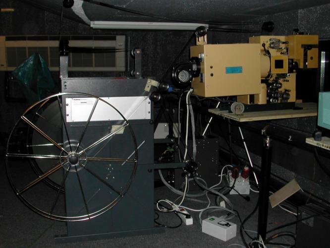

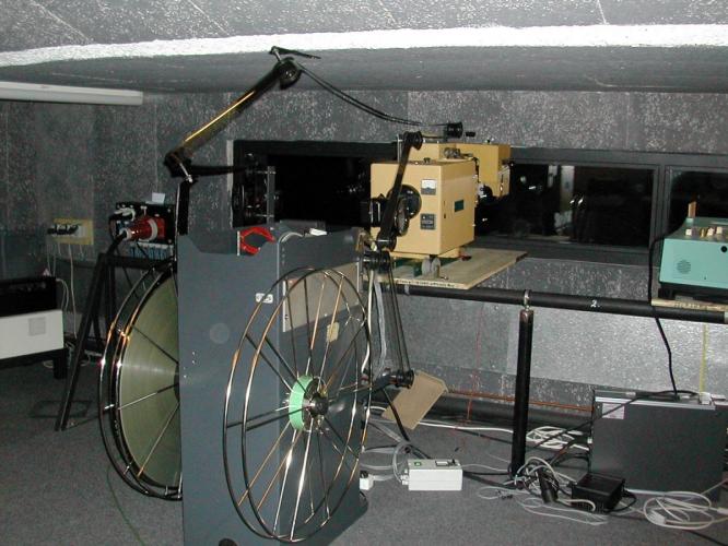

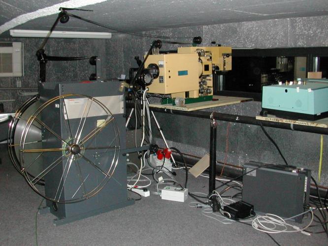

die e12 pics sind von einem stummfilmeinsatz mit verwunderlich niedriger bwr-höhe.
merke; immer eine handbreit wasser unterm kiel umlenkrolle in der tasche.

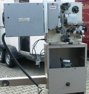

Fabian, meine ist nackt, ohne Friktion, und hatte mal 400W Halogen. Trafo hat Primärwindungsschaden. Eine Zwischenlösung mit Ringkern hat funktioniert. Nur möchte ich sie leichter und leiser haben, und ein Bauer 16mm Gleichstrommotor müßte im Grunde reichen, bei externem Spulenturm.

schön schaut Sie aus...
ich hab jetzt eine am laufen...sehr leises Laufwerk, sehr kompackt....alles doch relativ klein.
bin echt begeistert...schöne leise und durchdachte Technik...Laufwerk sehr Leichtgänig
Als Jahrelanger Portable begeisteter bin ich überrascht.
würd ich den Kinotot Säulenmonstern jederzeit vorziehen !
Die muss noch aus dem Schlafzimmer raus, wen die Freundin kommt...leider
P.S die aufgemahlte zwei kommt noch weg...
Das ist übrigens Luzie, die letzte Ihrer Art ! Der Name kommt vom Vorgänger.
ich brauch da in Zukunft noch hilfe von Euch....so Sachen wie Ölstand usw.
ich werd Euch also weiter hier belästigen und auf den Sack gehen :smile:
für sowas hab ich wassman und Portacine...
um aus der e-15 ein portable zu machen braucht man nicht mal ne flex... der Kopf selbst ist sehr klein..
aber trotzdem. Deine Mini FP 30 gefällt mir..wenn Du sowas mal verkaufst meld Dich..
na mit dem lampenhaus ist die wirklich kompakt.
fehlt nur noch der 3er revolver :)

die ist aber nicht gerade ein leichtgewicht, mit lampenhaus wiegt die gute knappe 80 kilo, allerdings spielfertig.
ich hab noch einen fp50 projektorkopf mit fu steuerung, aber leider nützt nur der kopf recht wenig, weil steuerung und elektrik in der konsole waren. mal sehen, was ich damlt mache, im moment hab ich ehrlich gesagt keine ahnung.
deine e 15 ist mit dem kleinen lampenhaus richtig kompakt, gefällt mir auch, nur die bedientasten hinter der spule sind, nun ja.... ernemann :)
ja, das ist mein Problem, ich weiß nicht wie Ernemann sich das Gedacht hat...ich kann zwar beim Starten die Spule festhalten,
aber beim Stoppen ? der Notaus rechts ist ohne Funktion, das wäre eine alternative, ohne das der Kolbenlüfter ausgeht...statt Stecker ziehen..
weiteres Problem ist: Die Aufwickelfriktion die zieht ganz brutal, zerfetzt sofort den Film...Der Regelarm regelt nur ganz oben innerhalb eines zentimeters..Das sind noch die Hürden die zu bewältigen sind.
