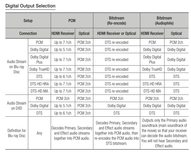

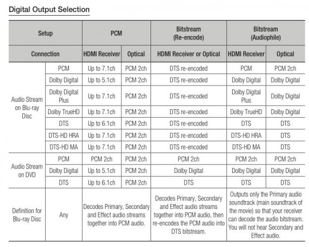

Zumindest bei unserem Samsung BD-C6900 ist das der Fall, wie die angehängte Formatübersicht zeigt. Interessant ist hier das Downmixing von Dolby True HD auf Dolby Digital AC3 über den Toslink.
Hilft natürlich nix, wenn nur ne DTS-Tonspur auf der Scheibe ist.

Habe o.g. Hobbit-Blu-ray in der Konfiguration Samsung BD-C6900 -> Toslink -> JSD-100 getestet. Ergebnis:
- Deutsch DTS HD Master Audio in Einstellung Bitstream audiophil -> kein Ton
- Deutsch DTS HD Master Audio in Einstellung PCM -> Mehrkanalton mit dynamischem guten Klang (vermutlich 4.1, bin nicht sicher)
- Spanisch Dolby Digital in Einstellung Bitstream audiophil -> Mehrkanalton 5.1, dynamischer guter Klang
- Spanisch Dolby Digital in Einstellung PCM -> Mehrkanalton irgendwie, sehr leise, selbst auf Fader 10.0 noch etwas zu leise (vermutlich 4.1)
Ich vermute, dass der Samsung den DTS-Datenstrom in der Einstellung PCM auf 2 Kanäle runtermixt, ABER mit Pro Logic-Matrix, welche dann der JSD-100 wieder auf 4 Kanäle umrechnet.
Bei Dolby Digital wird im PCM-Downmix das selbe gemacht, aber mit deutlich schlechterem Ergebnis, ist aber auch nicht notwendig, da der JSD-100 Dolby Digital verarbeiten kann.
Es empfiehlt sich also, jeweils alle Kombinationen durchzutesten, um das optimale Ergebnis zu haben.
