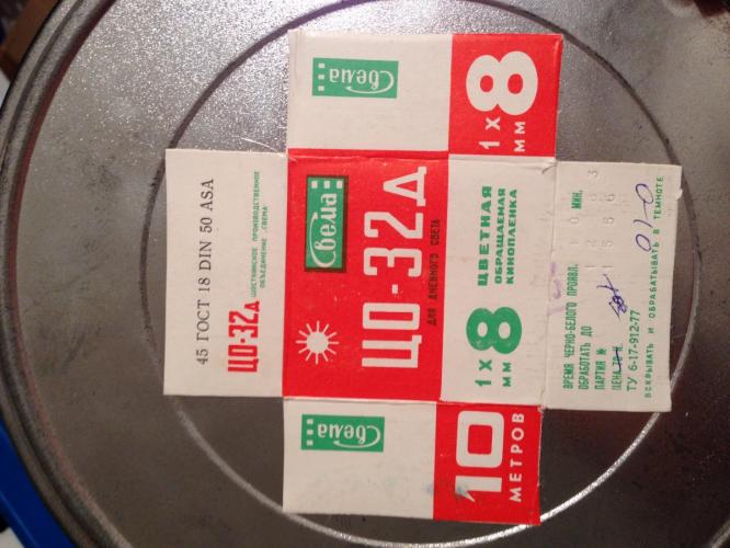

Ich habe dann immer noch Chemie für einen weiteren Liter Arbeitslösung. Mit der käme ich dann eventuell gern auf Dich zurück, wenn ich entsprechend meine weiteren Svema-Schnipsel durch die Movex gezogen habe. Die Streifen sind 10m lang und 8mm breit... wieviel epassen davon auf einmal in Deine ATL?

Ich muss übrigens leider ein bisschen revidieren: Meine Svema-Einfach-8-Wickel (jeweils 10m lang) haben viel Fog an den Seiten. Teilweise fehlt mit so bis zu ein Drittel des Filmbildes... Oft aber auch weniger und stellenweise nichts. Das Fogging ist unregelmäßig...
Trotzdem ein tolles Ergebnis mit wunderbaren Secam-Ost-Farben. :)
