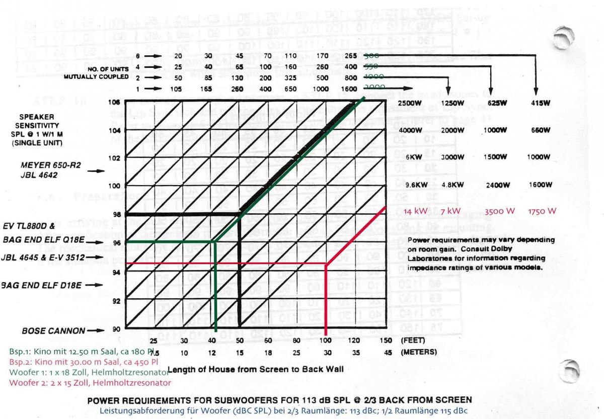

Dolby hat diese Graphik einmal veröffentlicht, zur Verwendung bei Dolby Stereo Spectral Recording Digital.
Es geht mit JBL 4645, wenn mann etwa 15 Stück beschafft. Und dann nur bei dem genannten Format. Für LPCM gerne 6 dB mehr...
Schon erstaunlich, wie unterdimensioniert Subwoofer gerne gekauft werden. 90% zu klein, ist real. Merke: Helmholtzgehäuse als Bass: Sehr teuer, weil große Mengen und viele Verstärker benutzt werden müssen.

Dank Dir Stefan2 für die interessante Grafik.
Das angesprochene Kino hat eine Saalbreite von 17,5 und eine Saallänge von etwa 35 Meter (Höhe glaub ich mal wo 8,5m gelesen zu haben).
Heißt das jetzt, daß vier, ich nehme an es sind wieder vier, dieser JBL 4645C Subwoofer für diese Saalgröße deutlich unterdimensioniert sind?
Laut der von Dir geposteten Grafik bräuchte man dann ja mindestens zehn dieser Woofer für den Saal. Oder hat es zwischen der früher installierten 4645A und den neu angeschafften 4645C Systemen deutliche Verbesserungen gegeben?

...für LPCM braucht es viel mehr, als 10 Stück der JBL 4645C für diese Saalgröße.
Wie Stefan schon schrieb wird das viel zu teuer. Daher empfehlen sich andere Systeme.
4 Stück können den Kanal garnicht bedienen, wenn es darauf ankommt. Wie kann das
beim Einmessen, Einstellen und Testen überhaupt aufgehen?

Für LPCM braucht es viel mehr, als 10 Stück der JBL 4645C für diese Saalgröße.

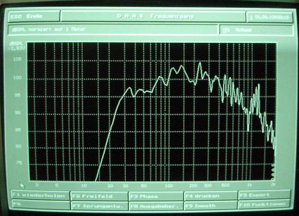

Unabhängig von der obigen Diskussion hier mal vor 10min gemessen der von mir oft empfohlene Sigma pro 18 von Eminece als Subwoofer. Mehr als das kann der allerdings nicht. Braucht er auch nicht.

Back to topic. Die angegebenen ;Mindestanforderungen für Lautsprecher gelten, und wer jetzt meint, 4 genügen, der hat eben noch nie Baßwiedergabe, wie eigentlich vorgesehen gehört.
Nichts gegen JBL, das ist eine erfahrene Firma, die durchaus gute und professionelle Produkte liefern kann, wenn das Geld dafür bereitsteht. Kino als Budget Markt, das funktioniert nicht.
Noch einmal zu Baßlautsprechern. Diese sollen Luft bewegen, und das sind bei 17, x 8,5m² etwa 150 m² Angriffsfläche. Das sollen schnell bewegende 0,045 m²(4 x 0.011m²) relativ weiche Pappfläche bewirken? Die Luft davor verhält sich, wie ein Klotz Beton, der so nie zu bewegen ist.
Einfacher, bildlicher Vergleich: Nimm den Lautsprecher als Kolben, und setze diesen in einen Teich. Der würde nur herumschwappen, die Wasseroberfläche anregen, aber nie wirklich effizient Wasser bewegen. Setzt man ein Rohr darum, dann ergibt sich eine effiziente Waserpumpe.
Auch im Bereich der Lautsprecher bedarf es eines Anpassungsgliedes, welches von hoher Luftgeschwindigkeit und geringer bewegter Fläche auf eine große Fläche mit geringer Geschwindigkeit anpaßt.
Dazu gibt es verschiedene Methoden, eine davon ist Hornladung, andere multiple Strahlungskopplung durch sehr viele, kleine, gleichphasig erregte Antriebe in berechneter Array Anordnung.
Allein dadurch, daß in einem 35 m Saal eine Tieftonwelle viel tiefere Frequenzen erreichen kann, führt zudem zur gefühlt besseren Wiedergabe gegenüber kleinen Sälen. Nur, der geforderte Pegel von 115 dBC langfristig in 24 m erfordert immer noch sehr wirkungsgradstarke Antriebe. Ein 4546C mit 95 dB/1W/m bei Ptherm langfrist <300W reicht nicht aus, auch 4 Stück werden die Fläche nie bedienen können.
