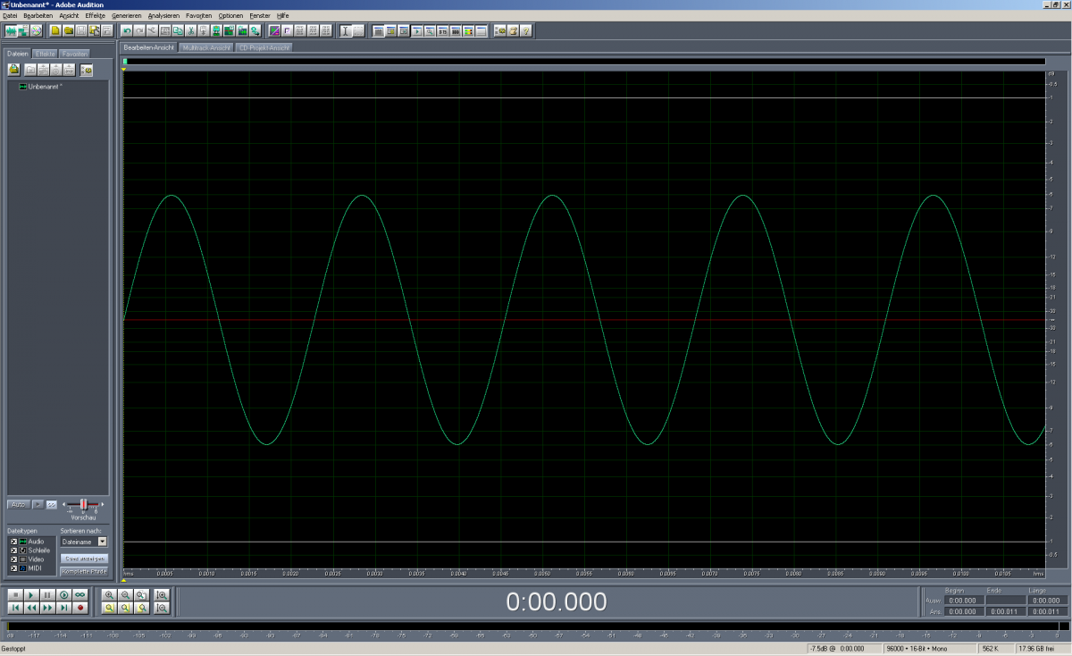

Die Diskussionen um die richtige Verstärkerleistung verfolgt mich seit ich ca. 12 Jahre alt war. Damals habe ich angefangen, mich für hochwertige Tonwiedergabe zu interessieren.
Eine allgemein gültige Antwort kann es es meiner Meinung nach nicht geben. Warum:
1. Eine Endstufe mit einer sehr viel höheren maximalen Ausgangsleistung als die Belastbarkeit der Lautsprecher, kann bei dynamikreichem Programm ohne Vorwarnung den Lautsprecher beschädigen, indem die Membran/Sicke des Lautsprechers durch mechanische Kräfte zerstört wird. Die Überlastung des Basslautsprechers wird jeder sofort hören, aber dann ist es auch schnell zu spät.
2. Eine Endstufe mit einer geringeren Leistung als die Belastbarkeit des Lautsprechers, kann für Laien lange unbemerkt schon übersteuert sein. Bei diesem sogenannten Clipping entsteht zwar keine Gleichspannung (wie oben im Thread geschrieben), jedoch entstehen beim Clipping jede Menge Oberwellen, die für den Hochtöner gefährlich werden können.
Dies hört nicht jeder sofort, bzw. es hört sich nicht so "gefährlich" an, wie ein anschlagender Tieftöner. Es unterbleibt, besonders bei Partys, die notwendige Pegelreduktion. Clipping gibt es aber auch im Kino und ist einer der Gründe für die "Fader nicht auf 7" Diskussion.

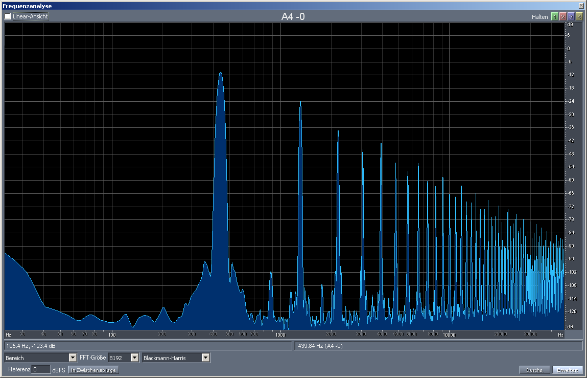

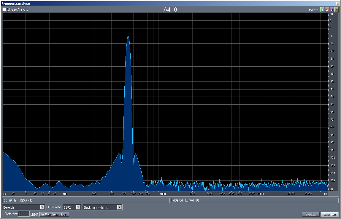

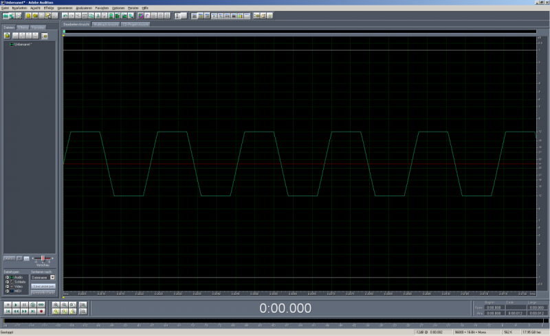

Auch wenn es heute vermutlich keine/kaum noch Endstufen mit hartem Clipping gibt, so möchte ich das am Beispiel von digitalem Clipping zeigen:
Hier der originale Sinus, danach die Reste des um 6dB geclippten Sinus:
Schaut man sich nun die Frequenzanalyse der beiden Signale an, so kann man die entstandenen Oberwellen deutlich sehen:
Ich habe tatsächlich schon Partys verlassen müssen, bei denen die Verstärker mindestens 10dB übersteuert waren. Ich war aber selbst schuld, ich hatte die Empfindlichkeit meiner Ohren nicht mit genügend Hydroxyethan angepasst. ;-)

Ich muß das noch etwas korrigieren, was @Salvatore da schreibt. Es ist richtig, daß ein übersteuerter Verstärker clippt, und dadurch Oberwellen entstehen. Richtig viel Pegel haben aber nur Bassinformationen. Übersteuert jetzt die Endstufe, dann kommt es zu Clipping. Die Oberwellen nehmen aber in der Amplitude sehr schnell ab, so daß der Hochtöner kaum mehr Pegel, als verkraftbar bekommt. Gefärlich ist das noch nicht, gefährlich ist die begleitende Signalkompression, es wird erst dann schädigend, wenn plötzlich der Bassimpuls vorbei ist. Dem Übersteuern ist ja der Wunsch nach größerer Lautstärke vorausgegegangen. Und nunkommt plötzlich das überhöhte Signal im Hochtonbereich durch, und zerstört ungeschützte Schwingspulen (Polyfuse oder Crowbar ist guter Stil!) recht schnell.
Insofern hat user @Vogel recht, die Endstufe lieber überzudimensionieren.
Praktisch tritt so etwas auch nur bei den heute eigentlich nicht mehr benutzten Passivweichenkonzepten auf.

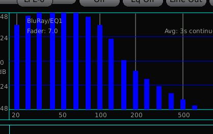

Noch etwas zur Bassdiskussion. Bei Doly Stereo SR Digital (Spectral sound= fake, false illusory) bediente man sich eines ähnlichen Tricks, wie beim Erdbeben Sensurround. Ein gesteuertes, gefiltertes Rauschen auf der Portfrequenz der THX-JBL Helmhölze. Das funktioniert physioakustisch sogar ganz gut. In einem Spektrumdiagramm kann man das gut sehen, integriert über 5 Sekunden gibt das eine schöne Gaussglocke bei 60Hz.
Nun aber zu neuen Filmen in DTSSDS und Lin PCM:
Der Datasat kann das ja so schön darstellen.
Da sieht das dann so aus. "Alle Bits quasi 1". Der Abfall Richtung 20 Hz wurde von mir zum Schutz der Basshörner eingestellt. Hier arbeiten 8 W Bins (112dB/1W) mit je 2200 W pro Doppelgehäuse, und es gelingt das ganze an die Grenze zu bringen, mit einem nicht mal großartigen Film: Indi Jones and the Chrystal Skull.
Da will noch jemand behaupten, es ginge mit den lächerlichen 18ern in einzahliger Stückzahl? Ich behaupte falsch.
Noch einmal zur Erinnerung: In 2/3 Raumlänge müssen (long term) 121 dBC SPL erbracht werden. Man wende mal das Gesetz invers quadratischer Dämpfung, was der Dolby Graphik zugrundeliegt, an.

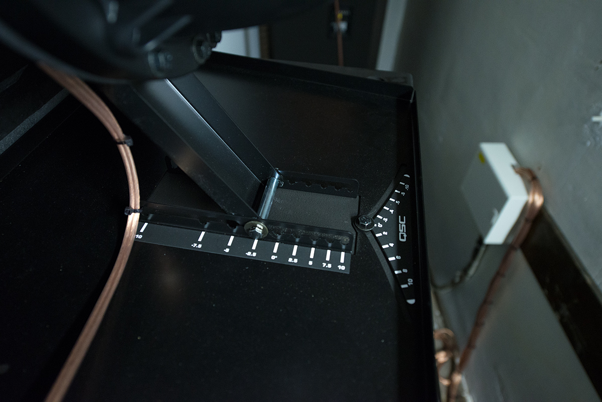

Bei den "kleinen" JBL 3677 sollte man wissen, dass diese ihren 3 dB-Punkt bei 12000 Hz haben. Für ein Aufnahmestudio finde ich das eher suboptimal.
Was für kleinere Räume ganz gut geht ist dieses ca. 37cm tiefe System von QSC:
http://qscaudio.com/.../dcs_sc2150.htm

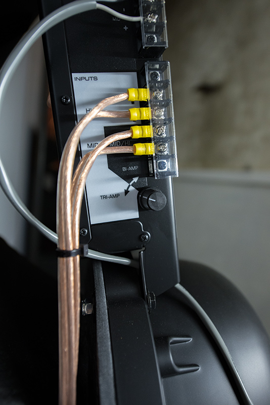

Bi- oder Triamping, fertig. Klingt ganz schön und ist wertig verarbeitet.
Wer in der Nähe von Göttingen ist kann sich ja mal das größere 3-Wege-System in WIZ anhören, vollaktiv angesteuert, für untenrum zwei Doppel-18", klingt ganz schön.
Die Montage bei den QSC gefällt mir auch gut, sehr einfach auszurichten. Haben sogar daran gedacht ein Loch zum "Zielen" vorzusehen, so kann man recht einfach mittels Laser den Tilt H/V bestimmen.
Dieses System stellte eine so dermaßen riesige Verbesserung zum vorher installierten KCS 2-Wege passiv dar, dass es keiner der anwesenden Glauben wollte.
Natürlich gibt es noch besseres (Klipsch, Alcons), aber dennoch hatte ich keine Bauchschmerzen mit diesen Lautsprechern. Sind relativ günstig, einfach zu kriegen (idR lagernd in Belgien!) und klanglich ausgewogen, zumal man im Triamping-Betrieb die volle Kontrolle hat... Allerdings würde ich bei sehr viel größeren Räumen (der von dem hier die Rede ist fasst ca. 150 Sitze und ist überschaubar) dann auch Richtung Klipsch gehen, da man dort wesentlich mehr Leistung für geringen Aufpreis bekommt.
Ich hoffe ja sehr, dass es bald einfach(er) wird, Klipsch in Deutschland zu beziehen.

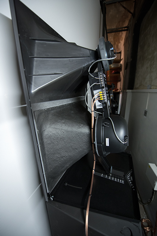

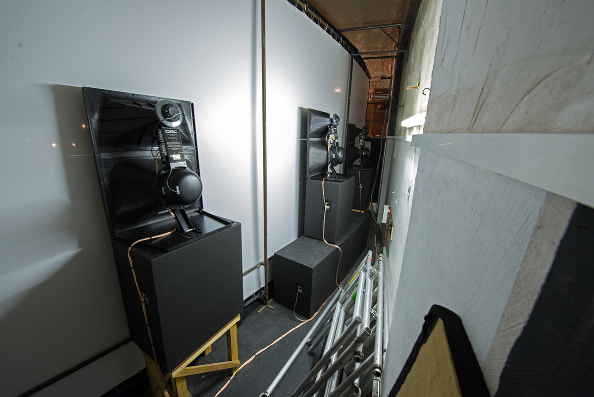

Mal ein paar Bilder, auch wenn etwas off-topic:
(Auf den Bildern fehlt noch der Vorhang vor der weissen Rückwand.)
