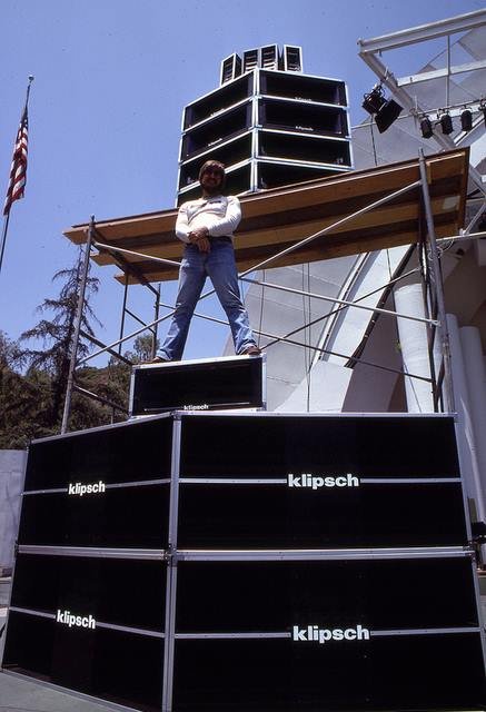

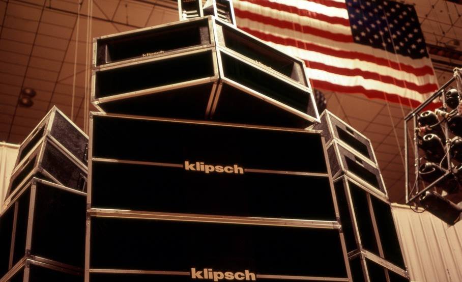

Sorry auch mal ganz kurz OffTopic
Das Professional Audio Speakerequipment der ABBA Band von 1977 in Melbourne Australien.
Das ist dann auch kein Wunder das ABBA The Movie zur damaligen Zeit so einen wuchtigen Sound hatte.
Hasta La Vista Klipsch :mrgreen: :mrgreen: :mrgreen: :mrgreen:
Na ja, sieht arg nach einem wilden Gewürfel aus, das man da sieht. War aber normal. Man mußte mit relativ wenig Verstärkerleistung auskommen, 1000W/8 Ohm in Brücke war da schon meist das Maximum. Also Wirkungsgrad und alles nehmen, was da war.
Tiefe Subs gab es kaum der Kick liegt bei der Bassdrum bei 63Hz, reicht also völlig, ein Horn bis 50Hz zu bauen und zu nutzen.
