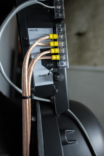

Liebe Filmvorführer: höchste Zeit, dass ich mich bedanke. Die 150 (!!!) Antworten haben mir viel interessante Anregungen gegeben und ich habe mich folgendermaßen entschieden:
im Bereich Filmmischungen sind die Produzenten und Regisseure zu 90% JBL Systeme gewohnt. Auf ein anderes System zu setzen, hat daher ein nicht unerhebliches Geschäftsrisiko zur Folge, da man dann immer erst mal den guten Klang der Lautsprecher beweisen muss (und die Übertragbarkeit der Klangergebnisse in ein normales Kino).
Ich habe bei 75 qm Raumgröße für die Frontsysteme 3x JBL 3731 gewählt, angetrieben durch drei Crown DSI 2000. Als Subwoofer kommen zwei 4645C zum Einsatz (ebenfalls mit DSI 2000).
Euer Hauptkritikpunkt an den Surround Speakern war ja, dass diese bekanntermaßen für Dolby Surround entwickelt wurden und pegel- und frequenzbeschränktes Material wiedergeben mussten, was heute natürlich anders ist. Ich habe nun 8 Surroundspeaker eingebaut, die von JBL neu entwickelt wurden: die 9320.
Insgesamt bin ich hochzufrieden - die Filme, die ich selber gemischt habe klingen mit dem System so, wie es sein soll.
Bilder findet Ihr auf der Website: www.klangbezirk.de
