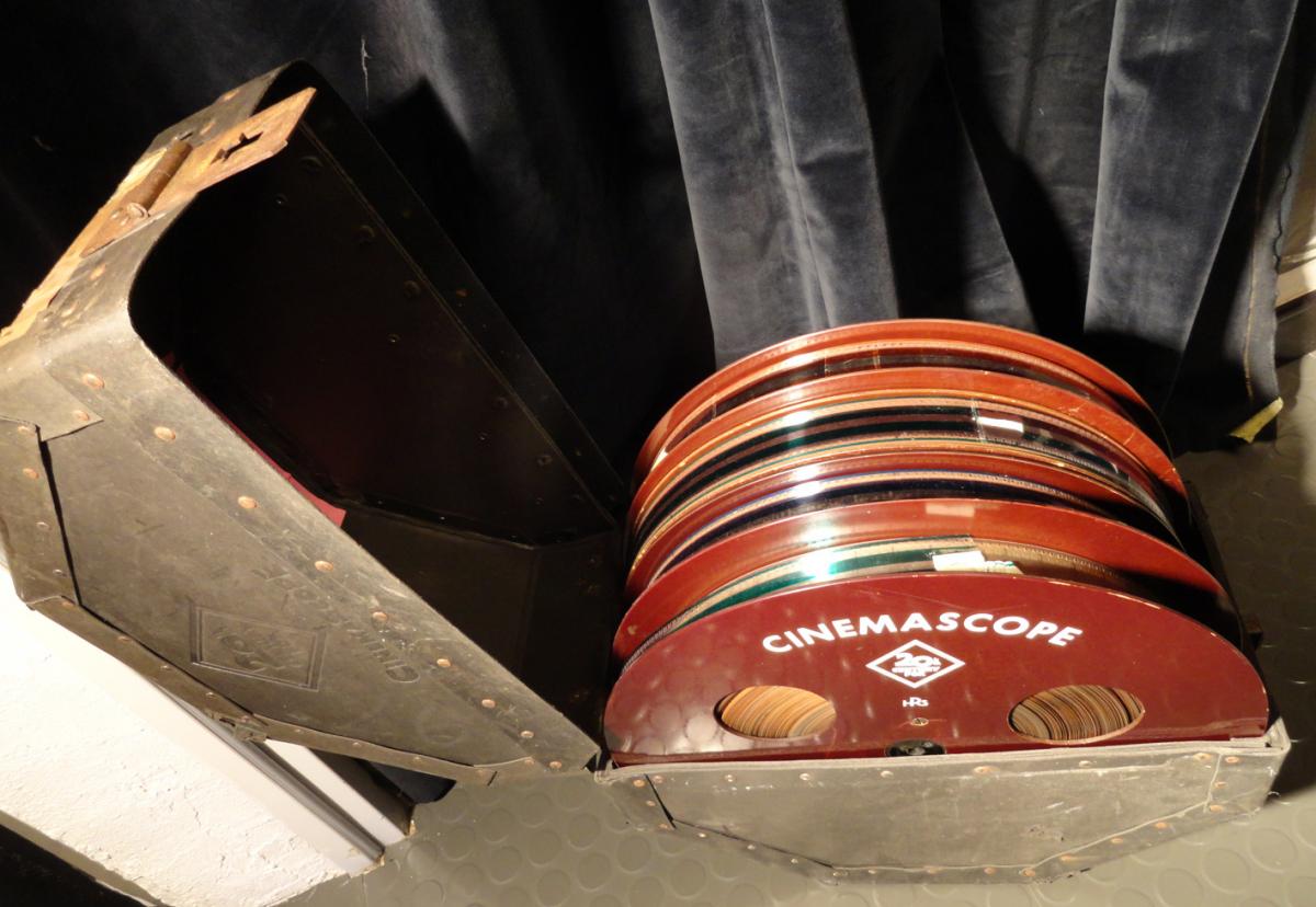

Worin wurden die einzelnen Akte aufbewahrt? Lagen die auf Spule, oder hat es da auch achteckige Aktkartons gegeben? Was war überhaupt der Grund für die offenbar aufwendig herzustellenden Achtecke? Wurden die nur in der Anfangsphase des Magnetfilms, oder die ganze Zeit über für solche verwendet?
Hallo FP,
Die Akte waren immer auf Spulen. Der Grund : Die Kopien waren sehr teuer
durch die zusätzlichen Arbeitsgänge des Aufbringens der Magnetpisten und
danach das Aufspielen der Tonmodulation. Dies alles in Echtzeit.
So waren die Kopien immer auf Spulen und nie auf Kernen, wodurch das
Umrollen wesentlich schonender wurde. Auch wurde verhindert, das
Vorführer beim Start des Programmes vom Kern spielten. Bei letzten
Durchlauf vorm Versand konnte man die Aufwickelspule direkt vom
Prjektor in den Versandkoffer stecken ohne nochmal auf Kern umzurollen.
Damit waren die typischen Aktanfangs und -endeschäden wie Schrammen
und Risse weitgehends ausgeschlossen. Bei Magnetton Kopien entfiel
auch das gegenseitige Verschrammen der einzelnen aufeinanderliegenden
Windungen weg, da die Magnetpisten erhaben waren und so einen
"Sicherheitsabstand" der einzelnen Windungen erzeugten !

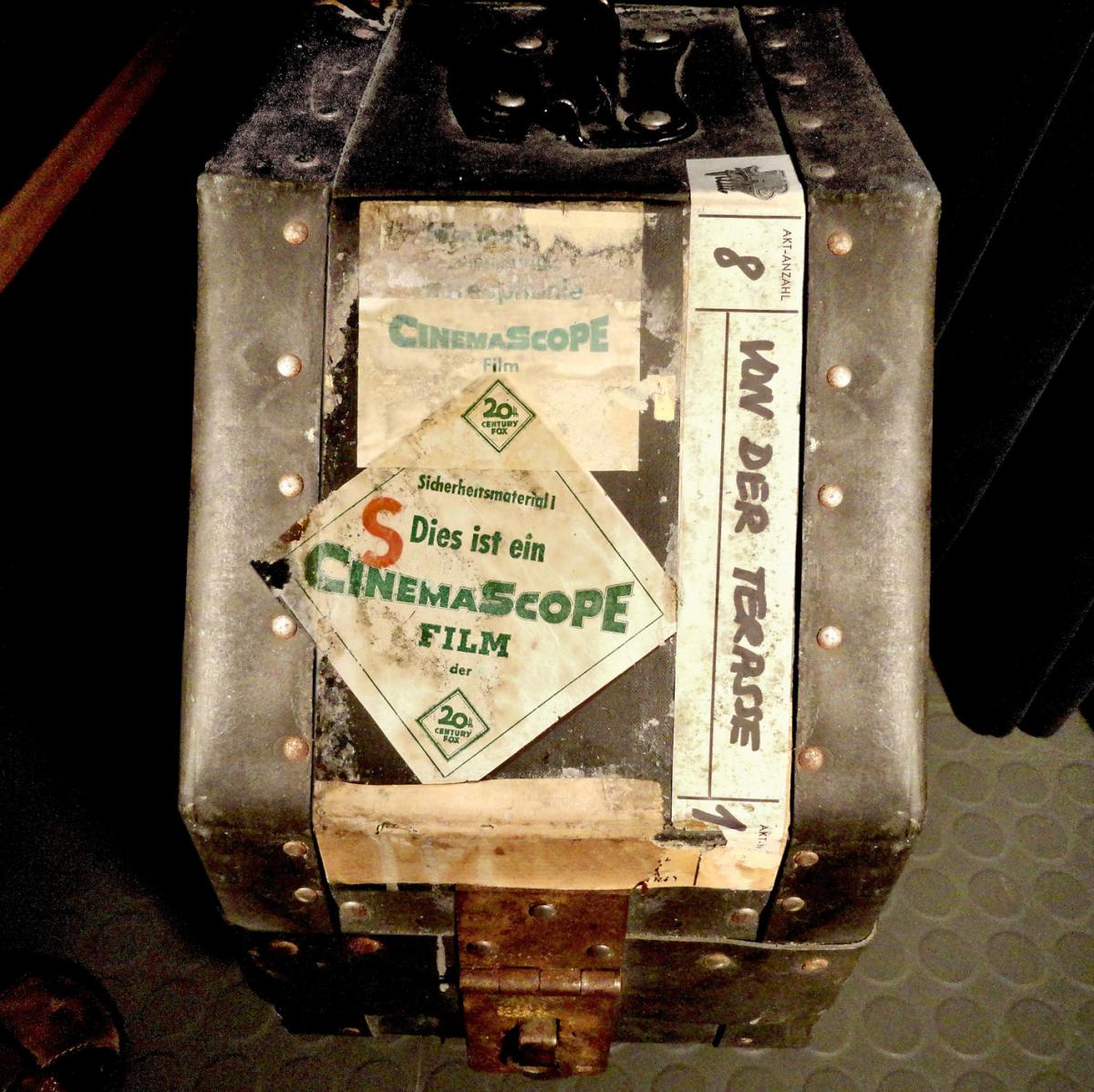

Die abgebildete Kopie ist übrigens von 1960 , sie hat extrem wenige
Abnutzungserscheinungen, duftet immer noch, klingt auch noch satt ---- nur
leider DeLuxe Purpur.

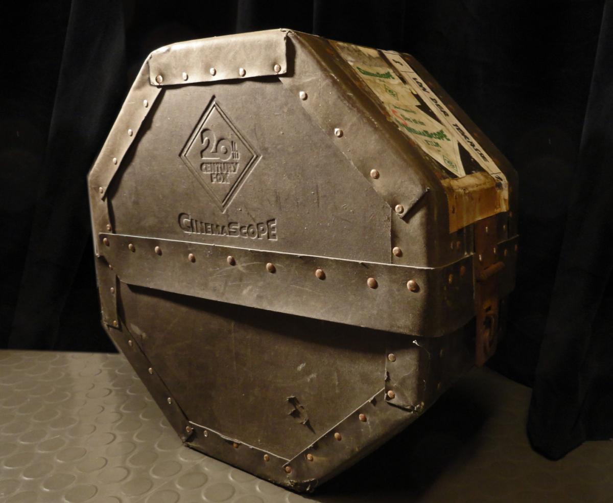

Das ist kein Hexa- sondern ein Octagon, wenn man die Ecken eines Quadrats abkantet ;-)
Zwar aus modernem Kunststoff (ähnlich Pelicase), aber in dieser Form wurden und werden in den USA auch heute noch einzelne Kopien versendet. Vermutlich auch schonender, wenn die Rolle oder Spule beim Transport an mehr Seiten umfasst wird als nur an vier.

Hallo Carsten,
Du hast natürlich Recht, es sind ja acht Seiten.
Vielleicht hat da bei mir der alte Freud Pate gestanden,
Hexagon klingt sexier. :roll:
Ja, die Koffer sind auch heute noch in USA in Gebrauch, sie
lasen sich einfach besser tragen und es entfällt das lästige
verschnüren.

Täusche ich mich, oder sind die Spulen größer als 600m? Nur vier Akte wären jedenfalls ein kurzer Film.
Fein beobachtet. Es gab die Koffer in 3er, 4er und 5er Größe. Der abgebildete Film VON DER TERRASSE
hatte 8 Akte in zwei Koffer.

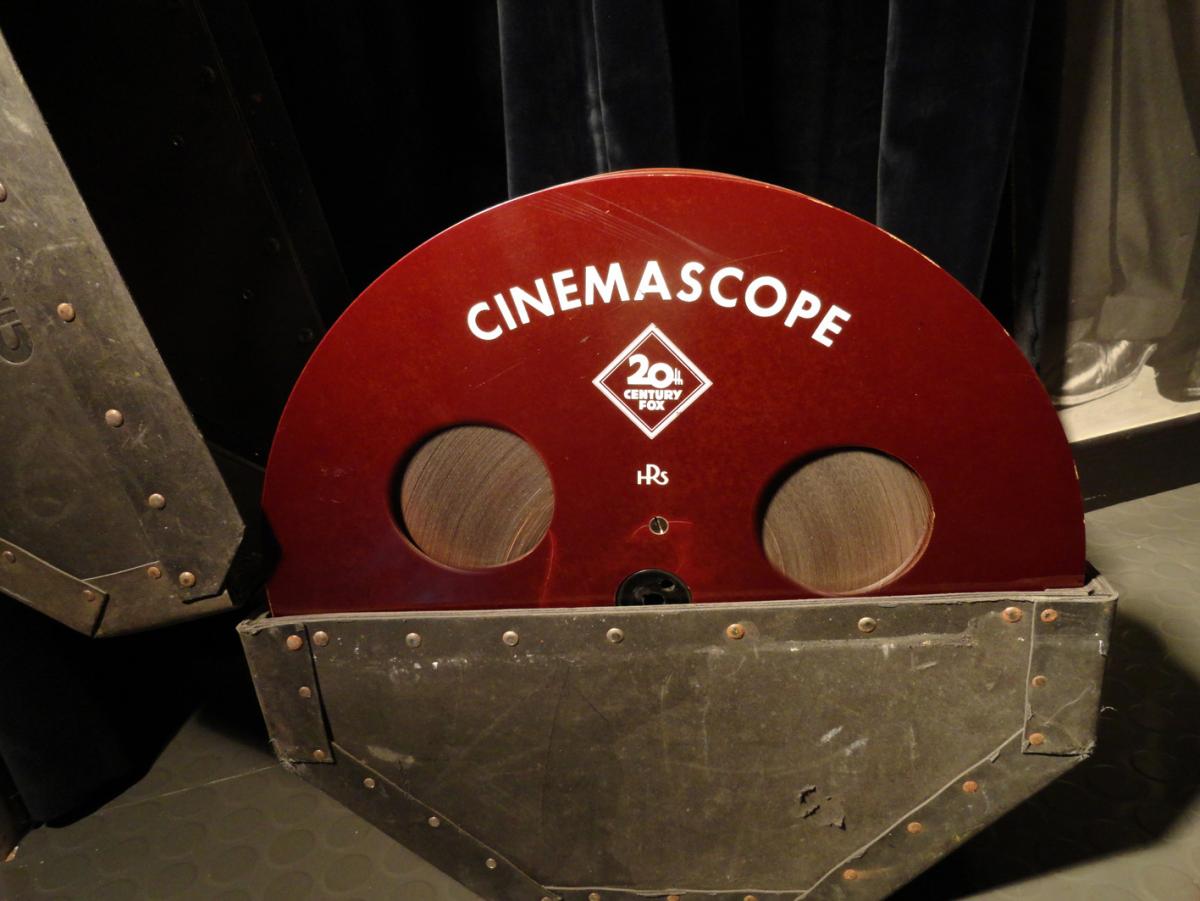

Zuletzt gab es die Koffer immer noch. Mit Kunststoff-Spulen, die man seitlich öffnen konnte, wo dann als Kern
ein Standard-Bobbie zum Vorschein kam. War bei US-Import-Kopien in den letzten Jahren fast immer so. Ob das dem weiten
Transportweg geschuldet war, oder in USA Standard ist, kann ich nicht sagen.
