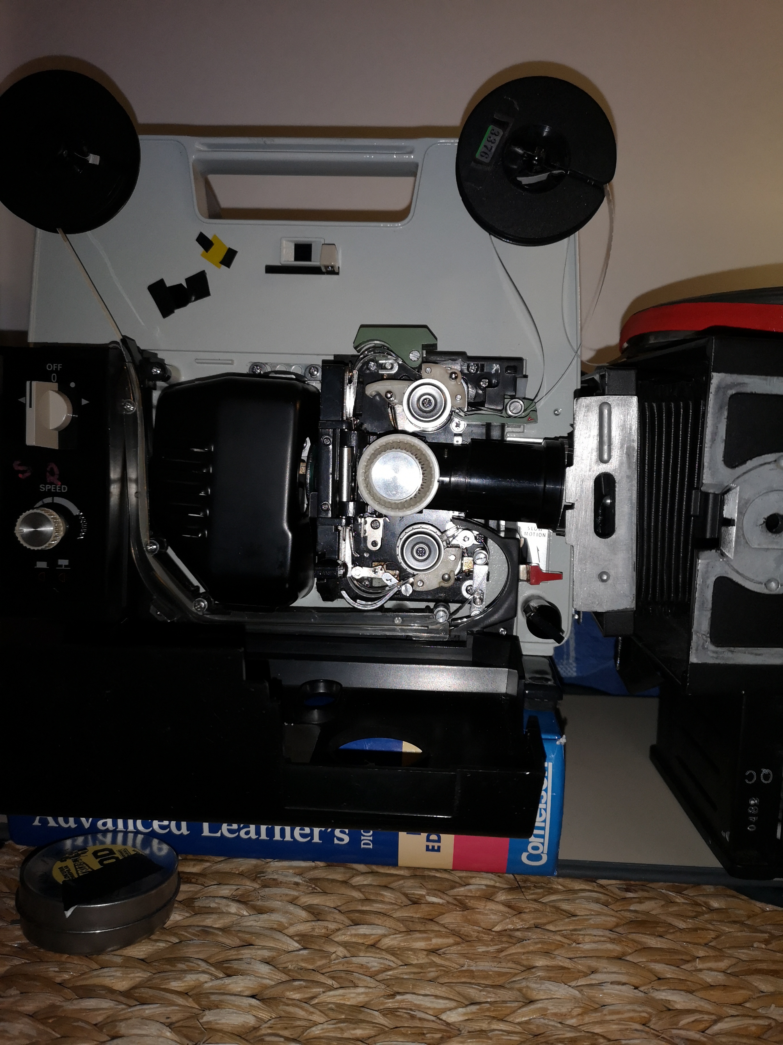

Der Dreck verfolgt mich. Meine letzten Meter 3383 habe ich für den ersten Test der Pacentro-Kopie verwendet.
Trotz sorgfältiger Reinigung des Filmgates hat sich doch wieder ein Flusen gelöst. So ein Mist!
Und das Original muss ich vor dem nächsten Kopiervorgang wohl auch nochmal durch den Filmreiniger ziehen.
Ich will ja jetzt nicht wie Klugscheißer daher kommen, aber wäre es nicht besser, Du machst das Teil, von dem vermutest, dass es den Dreck verursacht, mal gänzlich auf und putzt es gut durch? Nicht das Du künftig nur noch mitkopierte Fusseln in all deinen Filmen vorfindest. Dein Film wirkt auf mich tatsächlich, wie ein Urlaubsfilm aus den 60er oder 70er-Jahren. Diese Pastel-Farben sind einfach cool. Hat auch ein bisschen was von einer alten Technicolor-Kopie. Das gefällt mir. Es hat mich direkt an das Farbfilm-Kino der 50er-und 60er-Jahre erinnert.

@Der rosarote PantherIch bin heute mal alle Ecken, die ich ohne Komplettzerlegung erreichen konnte, durchgegangen und habe eifrig gepustet und gewischt. Er ist erstaunlich, wie viele tote Winkel so ein Projektor hat. Aber das ist wie mit Autos: Den preisgekrönten Herren Designern und Entwicklern ist es herzlich egal, wie man ihr preisgekröntes Produkt hinterher reinigen soll.
Die Tage ziehe ich auch das Negativ nochmal durch den Filmreiniger.

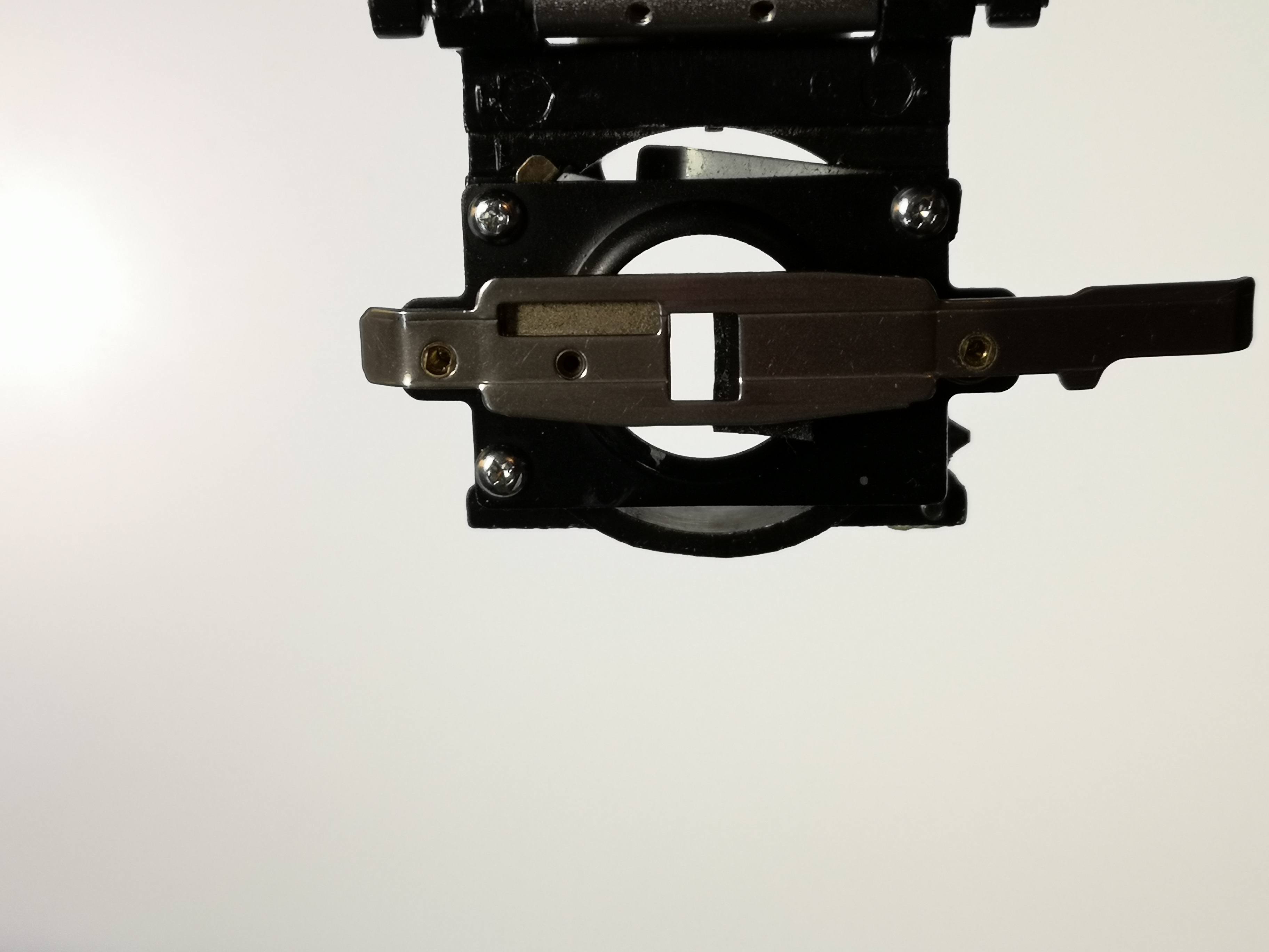

Jetzt kam mir dann noch noch eine Idee. Wenn die ich staubige Ober- und v.a. Unterkante abschneide, komme ich auf eine "Cinescope"-ähnliches Format von ca. 2:1. Das Filmgate meines Kopierers habe ich schon abgeklebt.
Hattest Du das Problem jetzt eigentlich gelöst mit schwarzen statt weißen Rändern für „CS“? Hab ich das überlesen?
Ich würde sagen: umgekehrt wird ein Schuh draus 🤪
Warum nicht einfach einmal ganz normal kopieren, erst dann die Andrukplatte anpassen mit nur einem Klebestreifen in der Größe des gewünschten Filmbildes (also Dein Filmbild abkleben, nicht den Rand) und dann einfach nochmal belichten mit weißem Licht ohne Negativfilm drin? Schon hättest Du zwei schöne, fette, schwarze Streifen oben und unten 🙂
Ganz nebenbei kann ich mich den Lobhudeleien der Vorredner nur anschließen! Ganz was feines, was Du da machst! Ich würde sehr gern noch mehr erfahren über Deine Kopiermaschine inkl. dessen, wie Du filterst (ganz banal: an welcher stelle schiebst Du die Filter ein, so dass sie auch halten), wie wird der Film geführt usw.!
@filmaIch habe im Vorübergehen den Fehler mit dem Fussel gefunden. Der ist mir gar nicht vor das Kopier-Objektiv geraten, ich hatte nur den Bildstrich falsch eingestellt und es ist einer der Originalfussel aus der Kamera (s.o.).
Die Beschreibung meines Kopierers und meine Vorgehensweise werden demnächst auf filmkorn.org erscheinen. Ich habe einen mehr oder weniger ausführlichen Artikel geschrieben. Also noch ein kleines Bisschen warten, bitte... 😉
