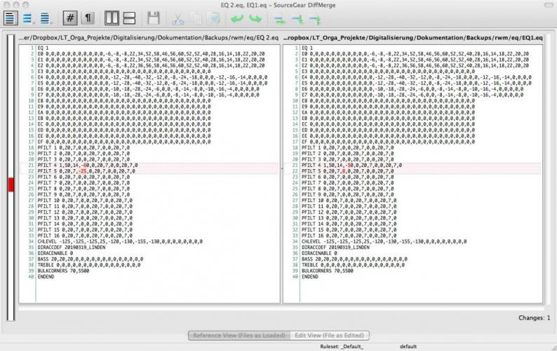

Hatte gerade das Problem, dass ich in einem AP20 die Unterschiede zwischen zwei verschiedenen (aber größtenteils identischen) EQ Presets herausfinden wollte. Ist am Gerät natürlich nervig, rein, gucken, aufschreiben, raus, umschalten, rein... und das bei so vielen Kanälen und Parametern.
Einfache Lösung:
- Backup der Konfiguration des AP20 auf USB Stick machen
- liefert ein gezipptes TAR file, das sich unter jedem Betriebssystem auspacken lässt. Darin findet man alle EQ settings als lesbare Textdateien
- die zu vergleichenden Dateien kann man in Tools zum Dateivergleich öffnen, sowas gibts für jedes Betriebssystem als kostenlosen Download, der Screenshot unten ist z.B. DIFFMERGE auf dem Mac. Die Unterschiede zwischen den Dateien werden dann hervorgehoben dargestellt.
Das ganze funktioniert natürlich nicht nur zwischen zwei EQs, sondern auch bei anderen Änderungen, die z.B. zwischen zwei Backup Vorgängen an einem AP20 vorgenommen wurden - alle im Backup hinterlegten Konfigurationsdateien sind lesbare Textdateien. Ohnehin kein Fehler, gelegentlich Backups anzulegen, wenn das Gerät mal ausfällt und getauscht werden muss, ist schnell wieder der Ausgangszustand hergestellt.
