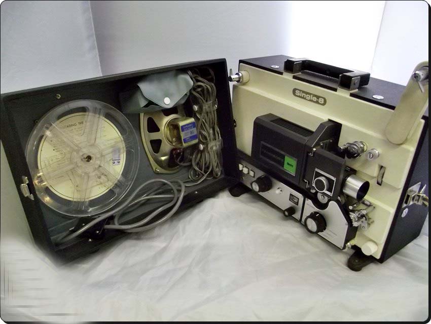

Auf eBay gibt es ein paar ST 1200 z. B. dieser hier:
http://www.ebay.de/i...=item3a865df742
Sogar mit Lichtton aber leider nur mit 1,3er Optik.
