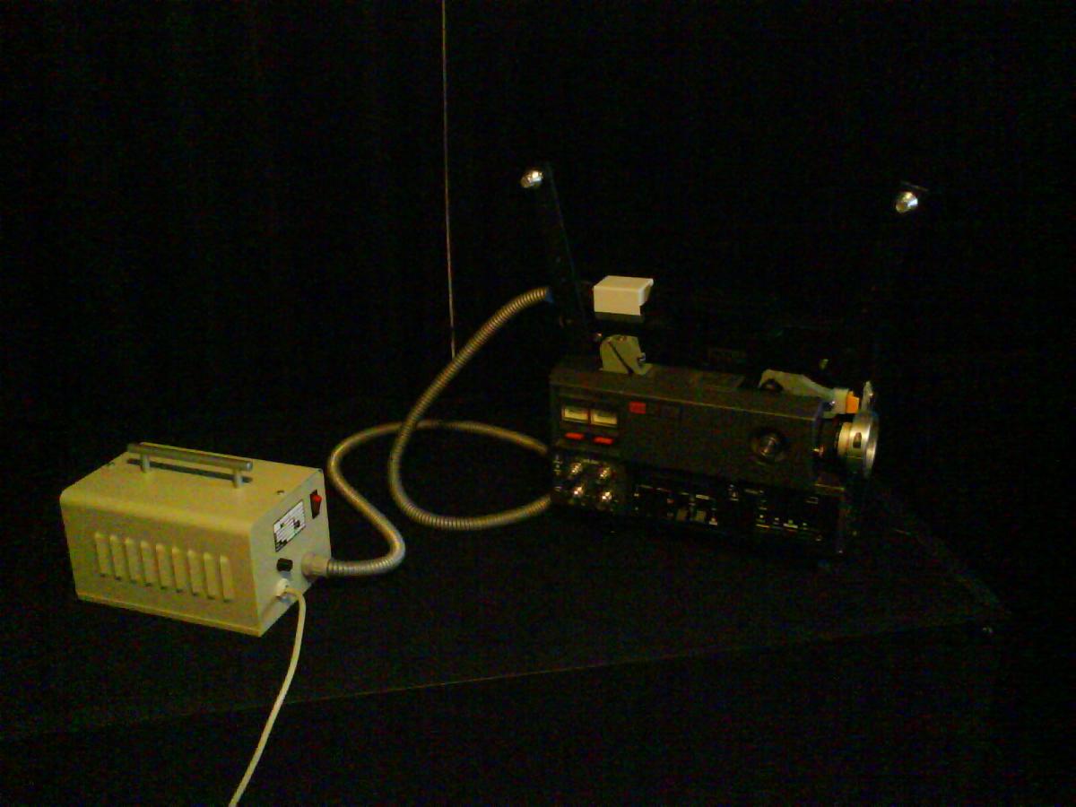

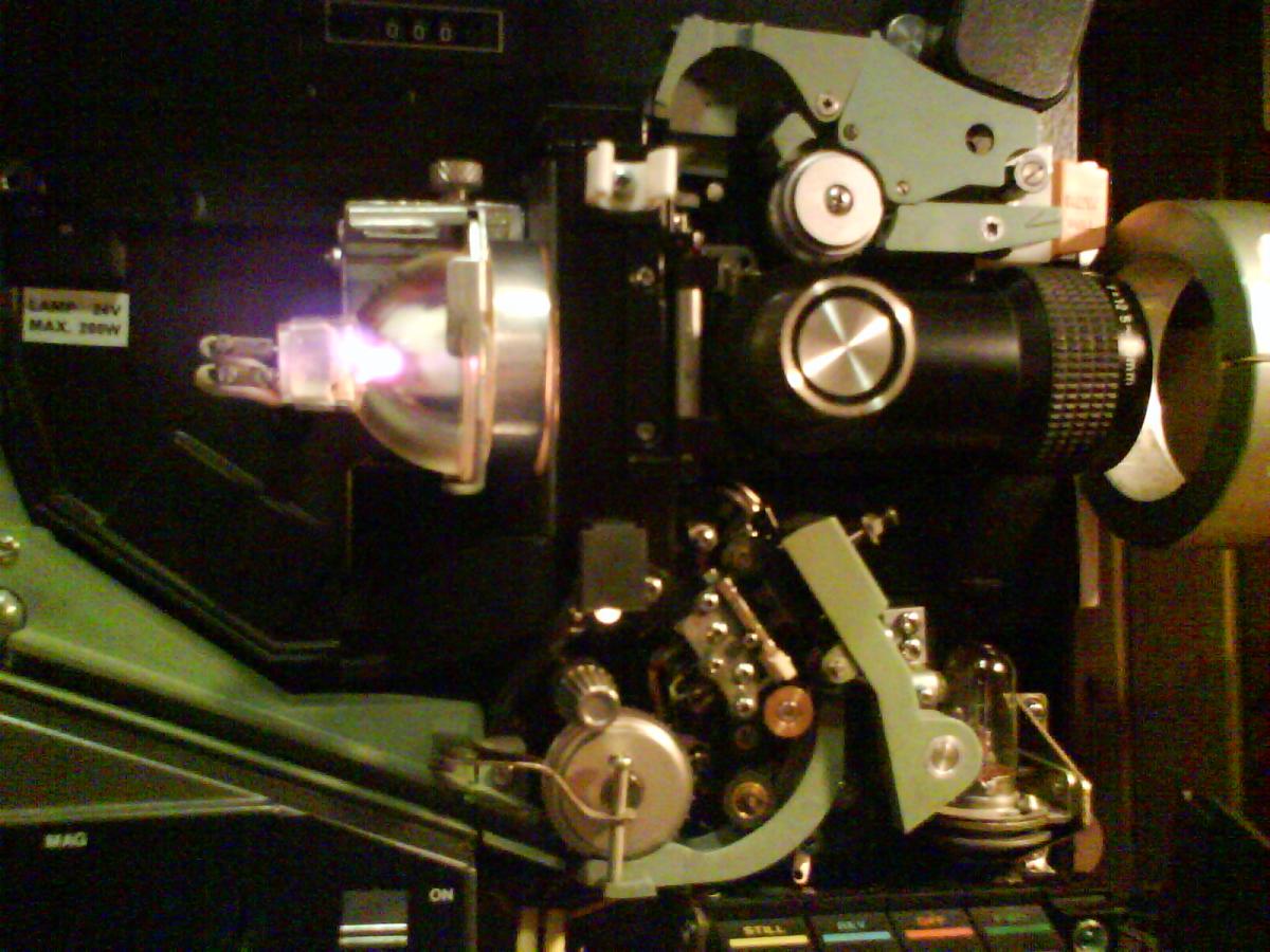

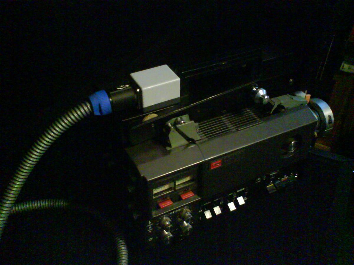

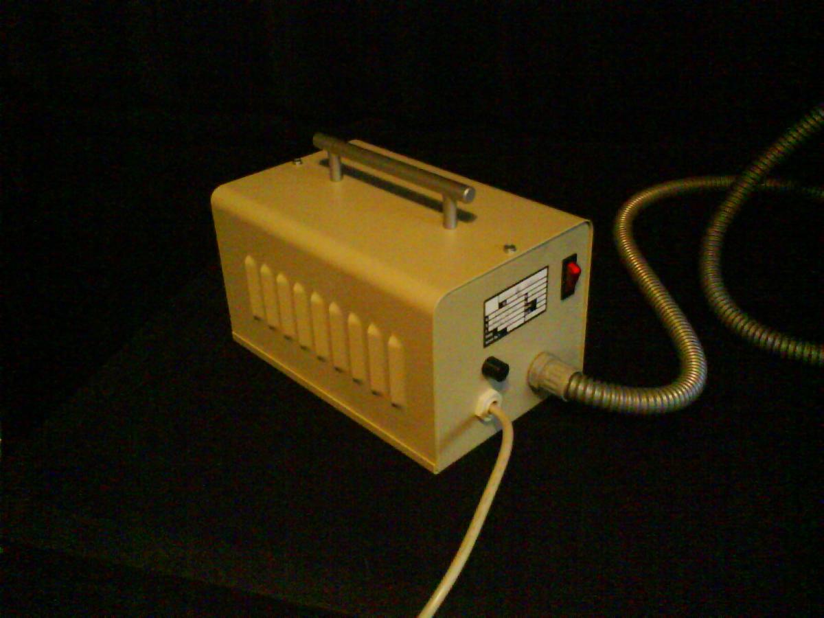

Man kann in die Halogenversion eine Osram 64653 HLX 24V/250W
Lampe einsetzen. Dabei muß diese im Lampenhaus um 10mm nach hinten versetzt
werden (da für 16mm fokussiert) und von einem externen Transformator gespeißt werden, da
der interne zu stark einbricht in der Spannung und somit die gewonnene Helligkeit wieder verlorengeht.
