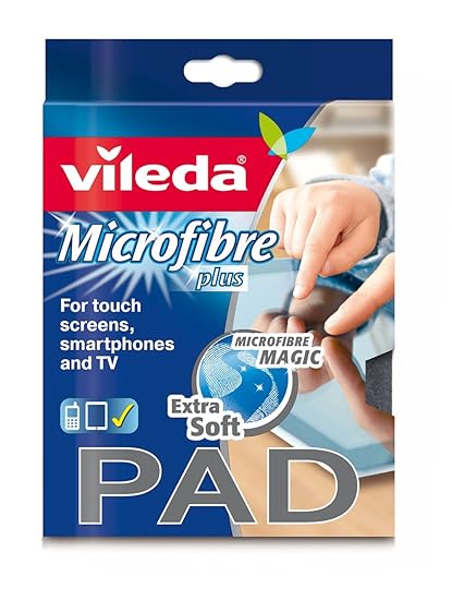

Kein Seidentuch, bitte.
Das hier ist eine sichere Sache, und mit €2 pro Tuch bezahlbar.
Wer ganz sicher gehen will, gibt ein wenig (!!!) Isopropylakohol 99% (in Kleinmengen: Apotheke) darauf. Film nur trocken aufwickeln.
Schmalfilm immer feucht putzen, da kleinste Kratzer von Emulsionsteilchen u.ä. natürlich dramatischer kommen als bei den größeren Formaten.
