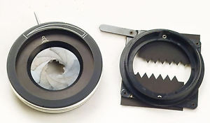

Auch leicht Off-Topic:
Diese beiden Vorsätze habe ich seit kurzem.
Recht großer Durchmesser.
Leider ohne Gewinde, nur zum Aufstecken.
Mit einer Lage Klebeband ums Objektiv passen sie aber an der Canon DS8 wie angegossen.
Hoffe damit klassische "Ab- und Aufblenden" wie in einem Stummfilm (mit dem Teil links im Bild) machen zu können.

sowas gab es auch als schiebeblenden für die AK8, von Meopta für die Admiras
und für die Pentflex, vorne, vors Kompendium.
