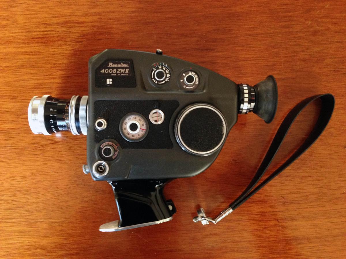

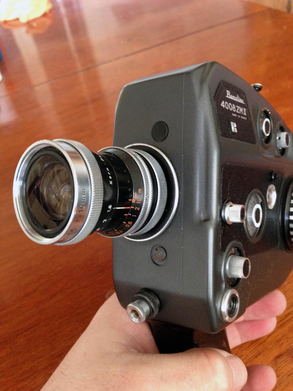

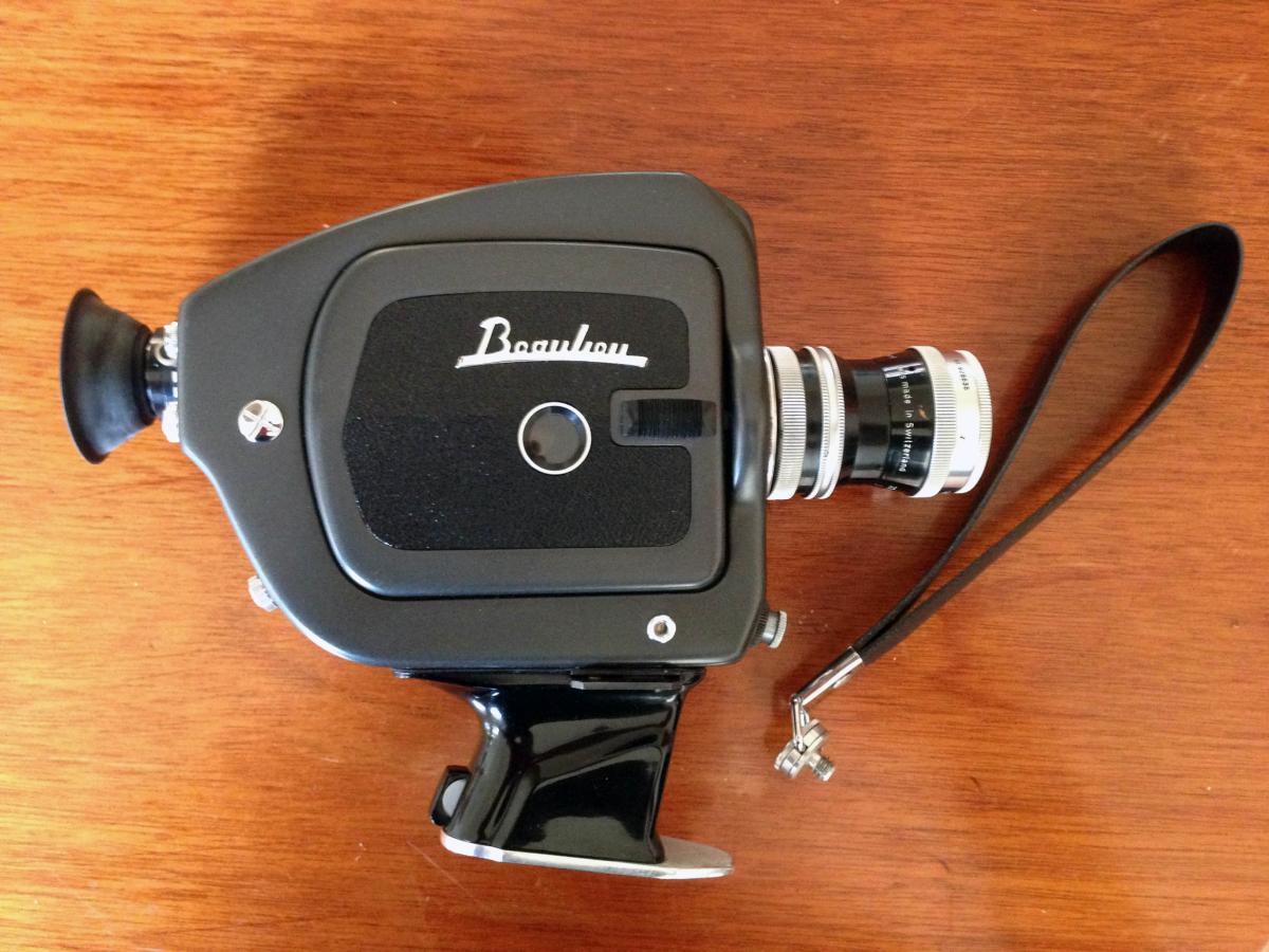

Ach Klaus & Co, Ihr hattet so recht.
Jetzt hat mir der Schokoprinz seinen Akku geliehen und ich hab sie rauf- und runter getestet... und sie läuft offenbar perfekt. Sieht auch aus wie neu und unbenutzt. Und mit so einer Kern-Festbrennweite vorne drauf ist sie ja sogar richtig schön handlich!
Nein, ich kann mich wohl kaum davon trennen. Zumal ich ja auch noch keine Kamera habe, die 70 fps kann. Das ist doch ein total überzeugender Grund, sie zu behalten, oder? :)
Hach. <3
Stellst Du mal ein Foto ein? Ich würde das Ding gerne einmal mit Festbrennweite sehen. Soetwas hätte ich auch gerne. So ca. 8-10mm, dann kann man fast alles filmen.
Was muß ich denn für solch nein Objektiv anlegen?
